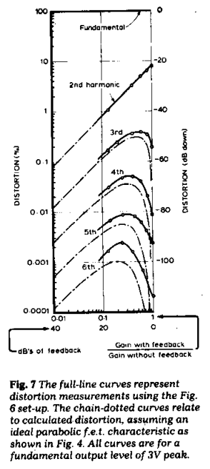

Le graphique ci-dessous est du à Baxandall et non à Linsley-Hood à qui l'attibue Pass. Il montre que les harmoniques de la distorsion d'un ampli à étage d'entrée à FET (au modèle simplifié) varient avec le gain de boucle de la contre-réaction, et que, tant que celui-ci n'est pas suffisant, les harmoniques, à part la n°2, présentent un taux supérieure à celui sans contre-réaction.
Ce graphique figure dans la thèse de Cheever. On en parlait beaucoup au début de ce siècle, où l'on se montrait très préoccupé de la forme des dégradés de la distorsion harmonique :

Baxandall a publié un graphique similaire, moins souvent montré, avec un transistor bipolaire. C'est plus chahuté :
[Image: attachment.php?aid=17369]
Tout ceci est relativement connu des spécialistes. Il est facile de deviner la conclusion qu'en tirent beaucoup de concepteurs.
Mais il y a un élément de réflexion nouveau. Il concerne les contre-réactions locales. Cordell en a tout récemment mesuré les effets qu'il a publiés sur le forum DiyAudio : il a retrouvé avec la variation du taux de contre-réaction locale le même genre de comportement harmonique que celui d'un contre-réaction globale. Je ne m'étais jamais posé la question mais cela semble tomber sous le sens.
On ne peut pas négliger cet aspect des choses.

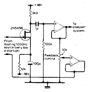

Le circuit de test :
[Image: attachment.php?aid=17370]
Cela dit, les étages d'entrée des amplificateurs, s'ils sont soignés, permettent des applications de contre-réaction qui n'ont pas de quoi trop inquiéter.

forr a écrit :Le graphique ci-dessous est du à Baxandall et non à Linsley-Hood à qui l'attibue Pass. Il montre que les harmoniques de la distorsion d'un ampli à étage d'entrée à FET (au modèle simplifié) varient avec le gain de boucle de la contre-réaction, et que, tant que celui-ci n'est pas suffisant, les harmoniques, à part la n°2, présentent un taux supérieure à celui sans contre-réaction.
[Image: attachment.php?aid=17368]
Diagrammes effectivement très connus. On peut donc en conclure qu'à partir de 40db on est libre de s'arrêter quand on veut !

Citation : Si je divise ma distorsion en boucle ouverte de la moitié en mettant en place des CR locales, je peux me permettre de diviser mon gain de boucle de moitié pour une même distorsion en boucle fermée.
Il est à craindre que non. La première victime de la baisse du gain de boucle est l'étage d'entrée : il doit traiter une tension différentielle entre ses entrées non-inverseuse et inverseuse doublée.
Citation :On n'obtient pas qu'une bande passante élargie, on obtient aussi en sortie une distorsion en boucle ouverte moins importante. On aura effectivement moins de CR pour linéariser en boucle fermée, mais en même temps, il y aura moins à linéariser.
Pour un même résultat en boucle fermée, les deux approches restent donc valides.
Comme vu ci-dessus, l'étage d'entrée est plus sollicité.
Si les contre-réactions locales diminuent la distorsion, celle-ci peut devenir plus complexe, comportant plus d'harmoniques de rang élévé.
Les inlassables chasseurs de distorsion ont peu recours à des contre-réactions locales (à part celle due à la compensation en fréquence) ils les cantonnent au premier étage. Certains vont jusqu'à introduire des réactions positives pour augmenter spéctaculairement le gain en boucle ouverte afin de réduire à rien (-120 à -140 dB de rigueur) la distorsion.
Citation :Diagrammes effectivement très connus. On peut donc en conclure qu'à partir de 40db on est libre de s'arrêter quand on veut !
