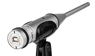

OK tu as gagné, j'ai un micro ECM8000, j'ai un pieds de micro, j'ai un pc, il me manque juste une carte son USB, un modèle à me conseiller peut être ?

"j'ai un micro ECM8000, j'ai un pieds de micro, j'ai un pc, il me manque juste une carte son USB, un modèle à me conseiller peut être ?"
Entre mon premier micro DIY vers le Line In de ma vielle tour, et mon micro Omnimic qui est directement à connexion USB sur mon portable, je n'ai pas eu d'expérience avec ECM8000 et carte son USB.
    : élégant n'est-ce pas ?
Bien à toi, Jean-Marc.
PS : pour à peine plus qu'une carte son avec entrée micro XLR : le Umik-1
