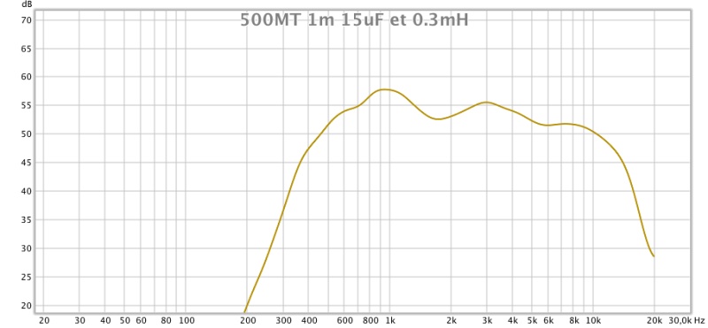

Aujourd'hui, j'ai relevé quelques mesures pour voir où j'en suis avec mes différents raccordements. Je vise des raccordements à -6dB à la fréquence de coupure. De plus, dans la mesure du possible, je souhaite continuer en simplicité volontaire avec le filtrage de mes voies en 6dB/octave.
Ce que je recherche comme réponse en fréquence serait quelque chose aux environs de la small-room x-curve:
http://web.archive.org/web/20130617145454/http://www.uptoyou.fr/technique/isox.html
Et de la courbe dont Hiraga a déjà parlé. Voir au tiers de cette page du site de Francis Brooke:
https://sites.google.com/site/francisaudio69/7-la-correction-acoustique/7-2-quelle-courbe-de-reponse-cible

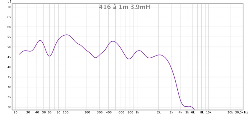

Pour commencer, mesures à 1 m du 416 et du médium Onken:

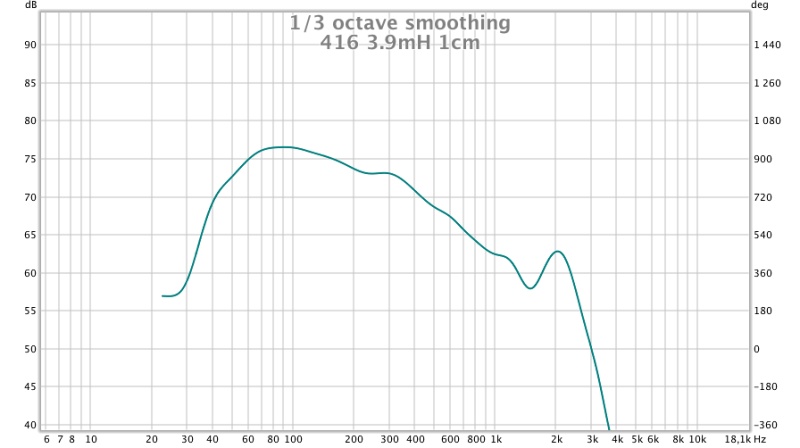

Déjà à cette distance, c'est difficile de travailler, car je me prends des effets de pièce, de peigne, pis toute. Voir le 416 en champ proche à titre de comparaison:

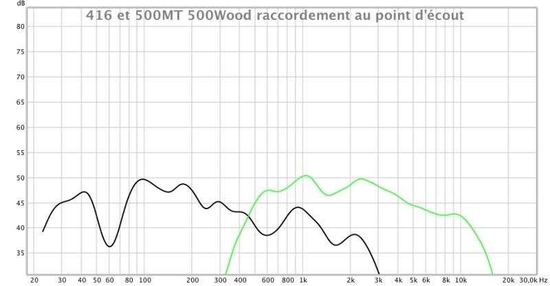

Voici le 416 et le 500MT à la position d'écoute:
Si je saisi bien la patente, je crois que le 416 ne serait pas responsable d'ajouter trop d'énergie vers 1kHz. Seulement 1dB vers 2kHz?

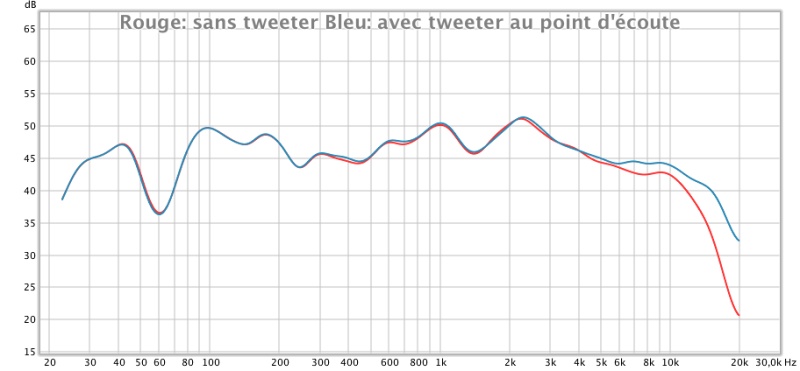

Je voulais aussi voir l'impact du tweeter OS-5000T sur le haut du spectre. Depuis son arrivée dans mon système, j'ai toujours trouvé celui-ci bien intégré. Son impact est subtile, mais présent.
Pour l'instant, j'ai quelques idées pour la suite des choses, mais j'aimerais bien avoir votre avis pour savoir si cela est pertinent. Je pensais tout d'abord atténuer un peu la compression médium pour que sa réponse ne soit pas plus haute que le 416. Cela réduirait aussi les bosses présentes. De plus, je pensais réduire l'atténuation du tweeter afin que sa chute dans l'aigu au point d'écoute ne soit pas si prononcée.
Enfin, le Onken 500MT couplée au pavillon 500Wood semble avoir un certain trou vers 1k6Hz. Je me demande si un traitement un peu comme l'avait proposé Dom-T et Jimbee pour la TD-2001 serait opportun. Qu'en dites-vous?
À discuter,

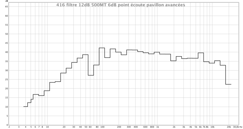

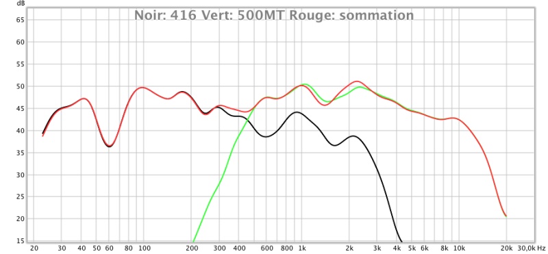

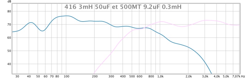

Merci de m'avoir aussi conseillé d'essayer ce que le raccordement grave/ médium pouvait donner en utilisant un filtre à 12dB par octave. Cela m'a permis de quitter mes oeillières du filtre à 6dB et j'ai obtenu mes meilleurs résultats comme cela:

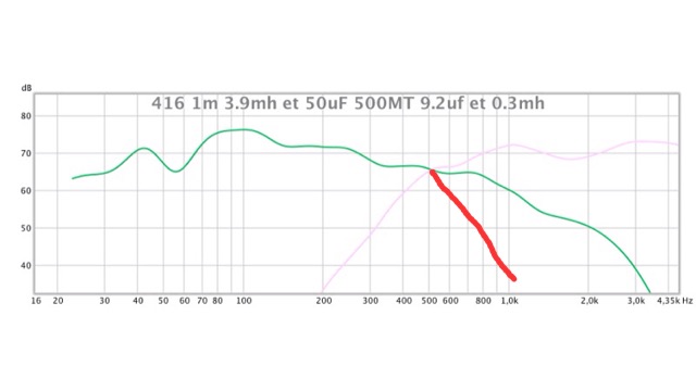

De plus, en avançant le pavillon, la réponse est plus de linéaire à la position d'écoute:
À l'écoute, la résultante est une envie irrésistible de monter le volume, car tout est doux et équilibré.
Enfin, il me reste à travailler sur le raccord entre le médium et le tweeter. J'ai débuté des essais pour que le médium chute un peu moins vite à partir de 2kHz. Malheureusement, il me manque en stock une self de 0.5mH environ. Je crois que ce serait elle qui aurait la clef de l'énigme.
À+
Édition: correction de la première mesure qui n'était pas la bonne.
RE: 416 French connection: filtrage - Bamboufou - 18/07/2016
Bonjour Sébastien
c'est bien plus linéaire, l'idéal serait une coupure comme en rouge, tu dois pouvoir t'en approcher .
en tout cas belle amélioration.
