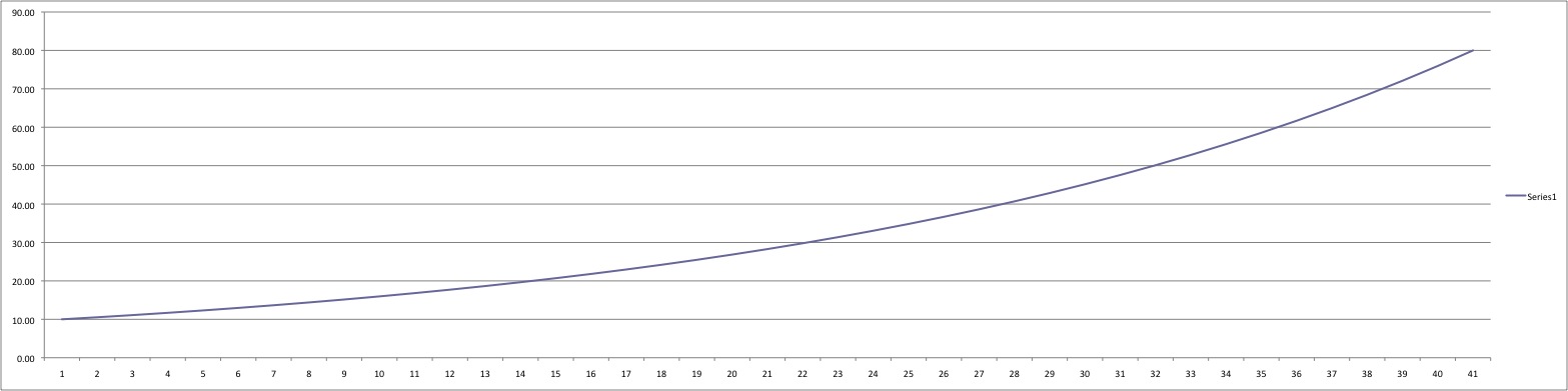

ça donne ça une demie hauteur de cellule
RE: pavillon altec 805 - dom86 - 03/06/2016
Bonjour Sanfrancisko,
merci pour les cotes de progression d'une cellule du 805.
Cordialement.
Dominique.
