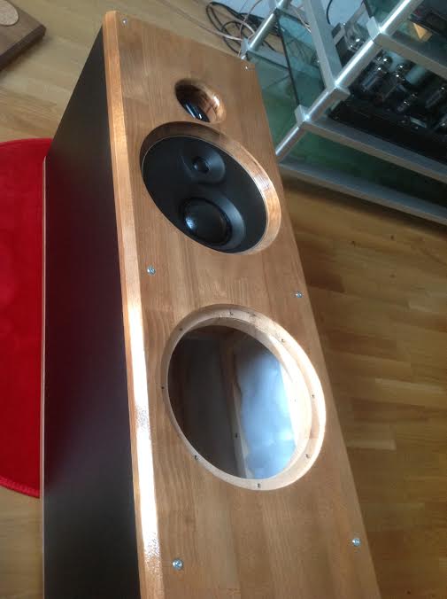

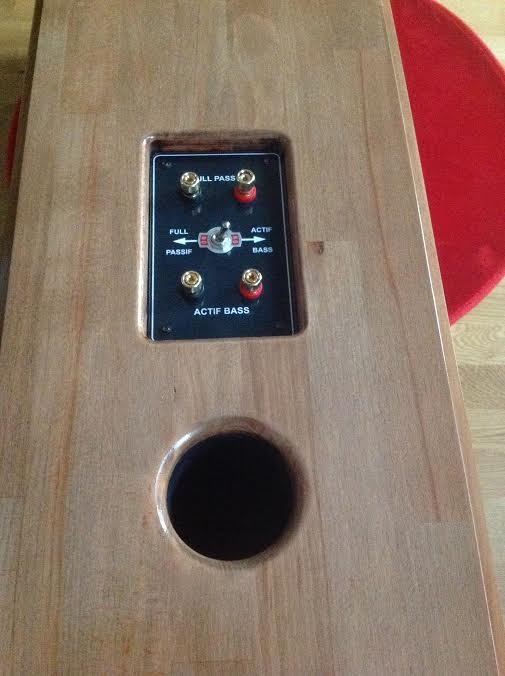

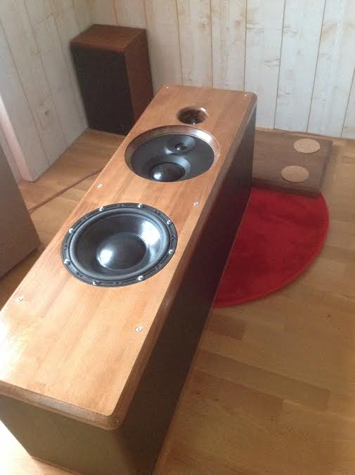

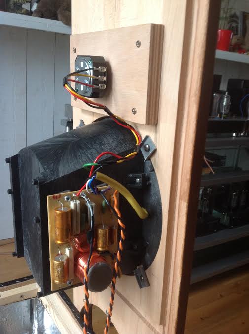

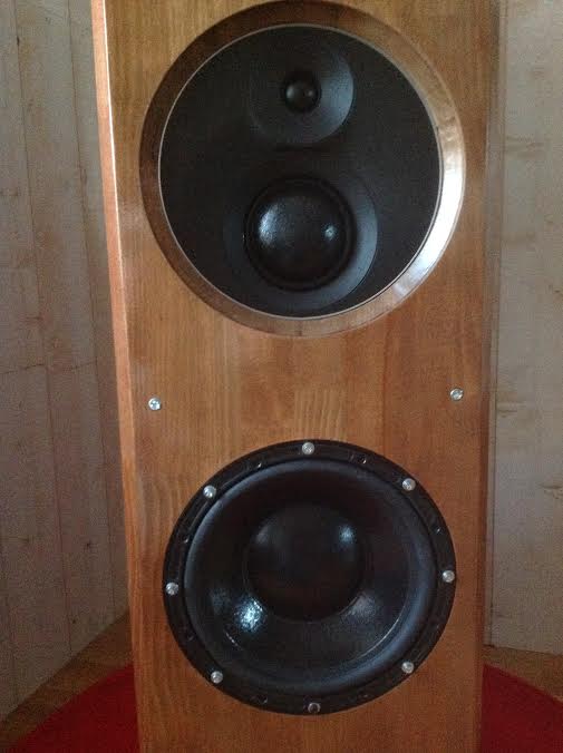

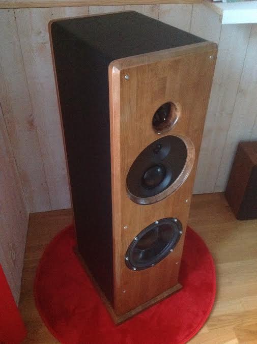

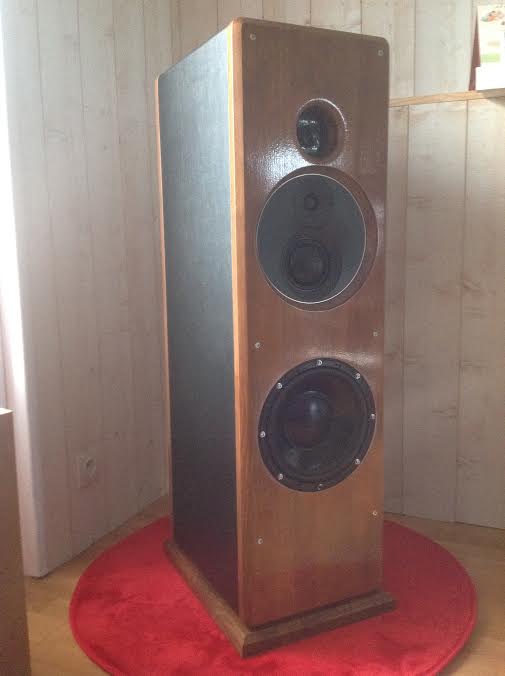

Finalement le projet a bien évolué ( changé ).
après avoir fait quelques mesures avec les 21k16, je me suis résolu a changer le medium aigu.
mon choix c'est porté sur des hp Bang et Olufsen que j'avais déjà testé avec bonheur avec le hp de grave ATC.
Amortissement
Bornier

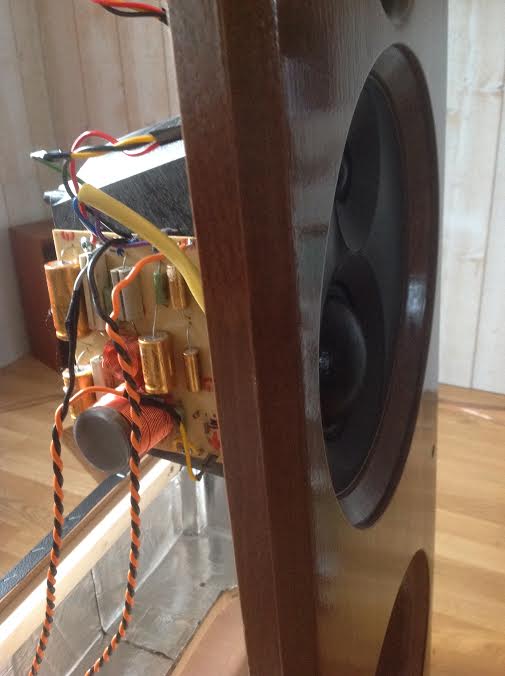

Filtre
Montage
RE: Nouveau projet : GBL A.B.O. - Bamboufou - 11/12/2014
La 1ere écoute n'est pas loin !

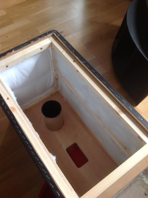

RE: Nouveau projet : GBL A.B.O. - pvrx - 11/12/2014
Magnifique !
Un étonnement : l'amortissement interne, qui me paraît "léger". C'est délibéré ?
Pascal
oui Pascal, a la simulation le meilleur litrage etait donné de 84 litres pour 30 hz a - 3 db, mais j'ai retenu un volume moindre de 60 litres qui me donne encore 33 hz a -3 db sans amortissant, donc je n'ai pas voulu augmenter le volume par l'armortissement car je voulais rester sur des valeurs faible du groupe delay.
pour le debut en tout cas, je prefère tester toujours mes enceintes sans, et en ajouter si besoin.
la propreté du grave est vraiment ce que j'ai privilégié plutôt que de descendre tres bas en fréquence.
Tu as raison. Après tout, tu peux toujours en remettre si besoin, le plus dur est fait...
