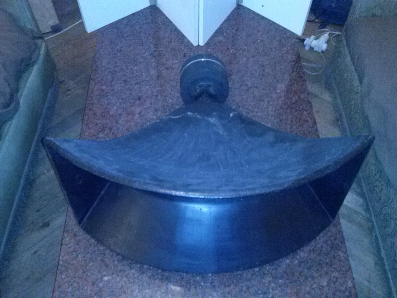

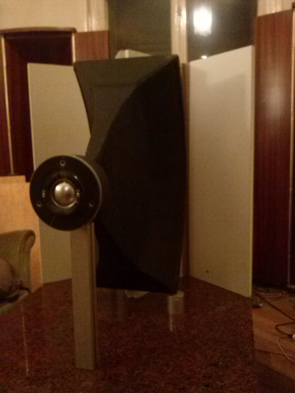

Pour vous les curieux disposant du matos, je vous propose une petite manipe édifiante pour experimenter avec le montage 'reflex' (ne cherchez pas dans la litterature, c'est le nom que je lui donne)
-Utiliser le dôme de la membrane du moteur pour l'aigu
Et Oui, c'est tout bête...
(pas dangereux, il suffit d'enlever le capot arriere en faisant attention aux connections)
-Diriger le pavillon vers l'arrière en position verticale
-Utiliser un réflecteur (le mieux que j'ai trouvé c'est le 'miroir acoustique' , un profil en W ) pour diffuser et diriger l'émission vers l'avant
Quelques images de mon mobile pour illustrer ...
RE: Double compression pour un pavillon mono-cellule - Bamboufou - 15/03/2013
avec ces nouvelles photos , tout devient tres clair, Big Grin
quelles différences avec un positionnement traditionnel des pavillons ?
RE: Double compression pour un pavillon mono-cellule - EDMONTUS - 16/03/2013
Montage "réflex" donc plus de réflexions.
Suite à une suggestion dans un autre fil j'ai fait l'essais avec un 075 dirigé vers une des parois intérieure de mon WE 66A et cela avec beaucoup de bonheur.
Ceci est un montage bien plus complexe et ingénieux.
Marc

Que voilà une bonne question, ...
Le 'Bidule' est constitué de

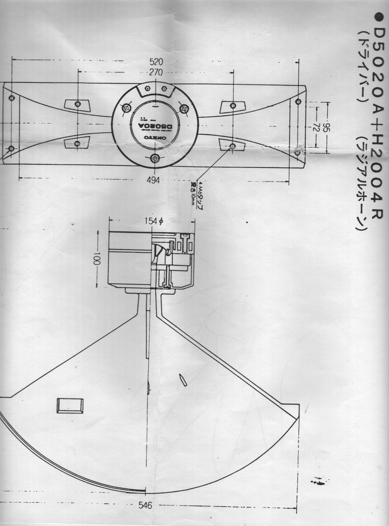

- moteur ONKYO D5020, remarquable moteur (pas diffusé en france et cadeau de l'ami J.H. )
-pavillon 'à ma sauce' Fc=500 Hz ( 700 x 320 x 650 ), meilleur à l'écoute que le H2004R Fc=700 Hz ( 545 x 155 x 470 )
Plan joint, (sur un plan on voit tout et c'est universel...) de la composition originale du constructeur
-Réflecteur ( 800 x 300 ), agglo pour étagère
Les differences à l'écoute sont dans deux domaines essentiels
-L'aigu est 'diffusé', plus du tout 'projeté'
-La 'puissance' du moteur est disponible mais moins 'brutale'
Résultat: le champ sonore dans le local est plus ouvert et le 'sweet spot' élargi...

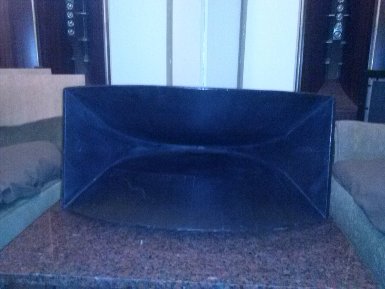

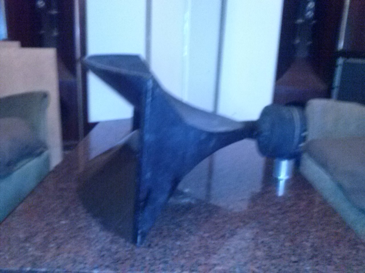

Yes et comme je ne retrouve pas de plans millimétré, c'est une progression composite (mon dada) Radial-Expo + Hyperbolique
Construction fibre de verre et MDF doublée de MATSON (complexe bitumineux-liège )
Quelques images 'flashées' pour voir...
RE: Double compression pour un pavillon mono-cellule - Bamboufou - 16/03/2013
on dirait du pavillon pro, la forme d'expansion est effectivement particulière.
