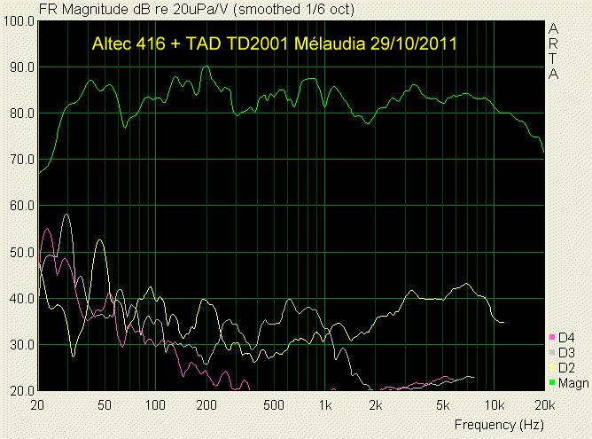

Je crois que les meilleurs résultats d'écoute du WE du 29 et 30 octobre ont été obtenus quand Dominique a débranché le tweeter JBL2405 et qu'il a connecté le filtre en 2 voies (Altec 416 et TAD TD2001).
Malheureusement on avait déja pas mal perdu de temps et on n'a analysé la réponse impulsionelle du système 2 voies que superficiellement, se contentant de regarder sa courbe de réponse. Quelques minutes de plus et on aurait pu avoir une bien meilleure écoute car en reprenant l'analyse chez moi j'ai constaté que la TD2001 et le 416 étaient en opposition de phase.
Voici la réponse impulsionelle du système 2 voies Altec 416 & TAD TD2001.
On constate que la fréquence de relais du filtre est situé vers 1500 Hz ce qui est plutôt une bonne chose compte tenu de la faible pente du filtre même si cela donne un peu trop d'importance au Altec 416 a qui on demande de monter dans le médium.
Voici les courbes de réponse et de distorsion.
On constate une distorsion H3 un peu élevée dans la zone 300Hz - 1000Hz (Altec 416 ? ) et un creux vers 1700Hz qu'un regard un peu rapide nous a fait prendre, malgré sa hauteur importante ( 8 à 9 dB ) pour le fameux creux à 1700Hz de la réponse de la TD2001 (qui est au maximum de 3dB ). Ce creux est du d'une part à l'inversion de polarité entre le 416 et la TD2001 et d'autre part à un léger désalignement des centres acoustiques des 2 haut-parleurs (l'alignement ayant été initialement réglé avec une autre configuration à 3 voies du filtre).

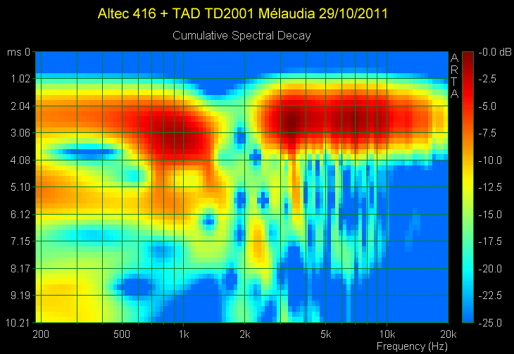

Finalement (, voir ci-dessus,) le CSD correspondant au système 2 voies que l'on n'a pas eu le temps de regarder ce week-end montre clairement une annulation vers 1900Hz. On constate aussi que la TD2001 est très légèrement en avance sur l'Altec 416.
Je pense qu'en inversant la polarité de la TD2001 et en retouchant légèrement l'alignement, les résultats d'écoute seront meilleurs.

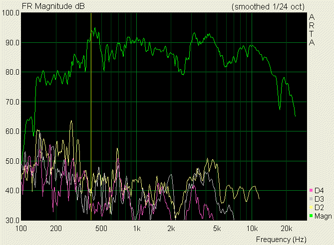

RE: Rueil 29 - 30 octobre 2011 - jeanmichellcl - 02/11/2011
vavavoom a écrit :Je viendrai avec :
* Un pavillon ACR Fostex 500 hz tweaké 108 db + tweeter Beyma (son nerveux, médium agressif, bosse autour de disons 1khz, courbe plutôt montante)
* Un pavillon Audax perso 300hz 103 db + tweeter Celestion (son chaleureux et facile, gros bas-medium, courbe descendante)
Bonjour Yannick
Pour l'ensemble de l'ensemble pavillon ACR Fostex 500 hz tweaké 108 db + tweeter Beyma visible à:
http://www.melaudia.net/zfoto/rueil1110/IMG_9311-800x533.jpg
http://www.melaudia.net/zfoto/rueil1110/IMG_9312-800x533.jpg
Voici la courbe de réponse et les composantes de distorsion H2, H3 et H4
Mieux vaut couper le passe-haut au-dessus de 1000Hz.

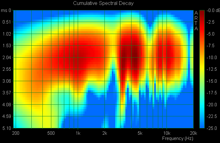

et voici la CSD (constant spectral decay) correspondante.
Le tweeter semble légèrement en avance sur le pavillon. Le filtre provoque un léger creux autour de 2000Hz.

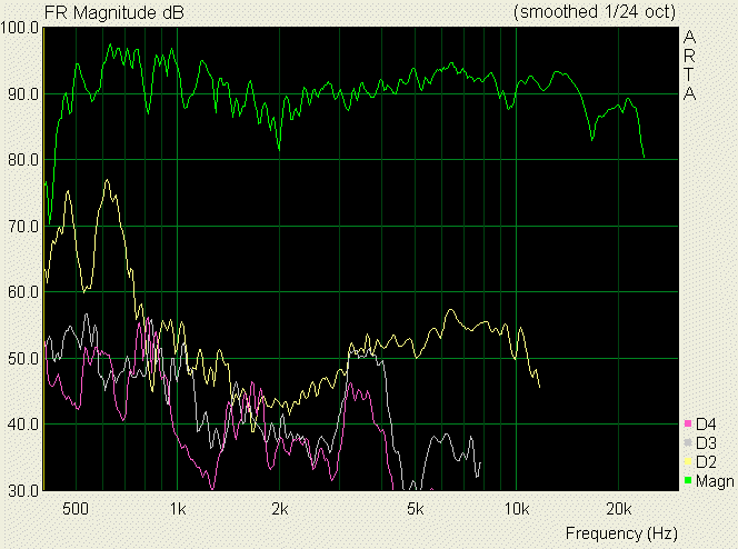

Pour l'ensemble pavillon DIY + Audax PR17HF50 + tweeter Celestion
http://www.melaudia.net/zfoto/rueil1110/IMG_9309-800x533.jpg
http://www.melaudia.net/zfoto/rueil1110/IMG_9313-800x533.jpg
Voici la courbe de réponse et les composantes de distorsion H2, H3 et H4 de l'ensemble visible à:
Mieux vaut utiliser un passe-haut de F-3dB supérieure à 400Hz.

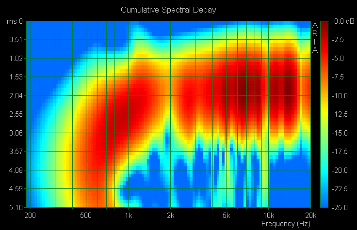

Le filtre semble responsable d'un creux vers 2500Hz. (Un autre creux est visible vers 6100Hz)
