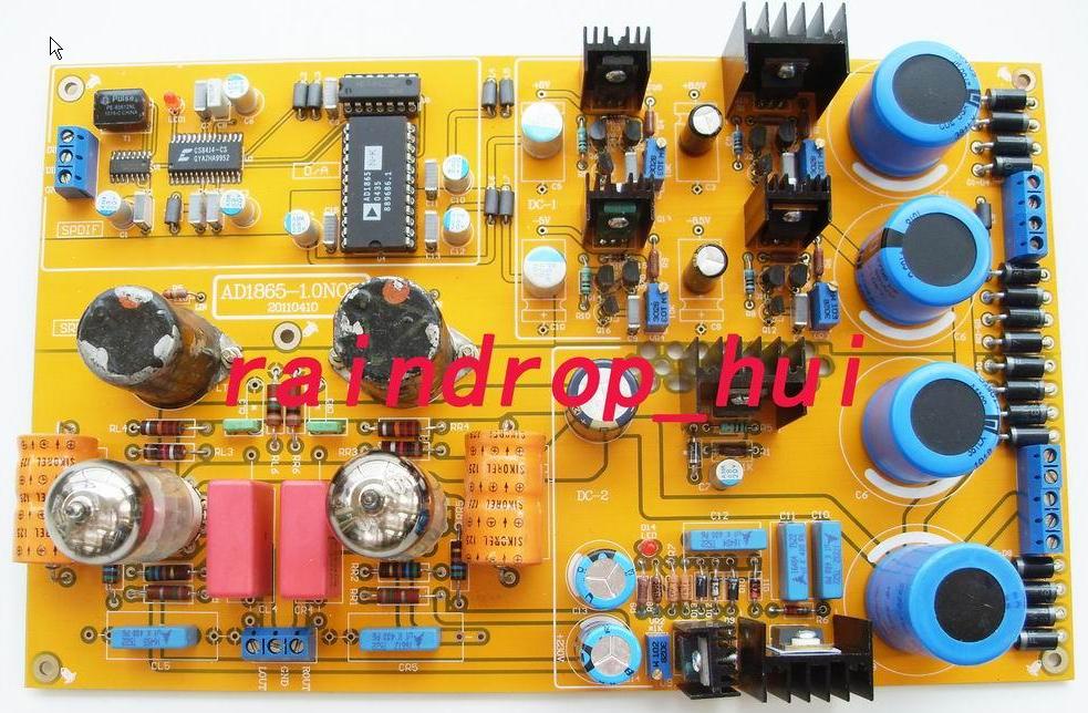

Dominique a écrit :Bonjour CyrilM,
CyrilM a écrit :Voici un commentaire sur un des kits que tu propose dans ton dernier message... Y'a du boulot! http://www.lampizator.eu/lampizator/REFERENCES/NOS-DAC_AD1865/ad1865.html
Je pense avoir parcouru sur la toile tout ce que l'on peut lire sur le sujet. C'est ce qui a fondé mon opinion (la bonne ?).
- Heureusement qu'il y a encore du boulot...
Bon WE.
Loin de moi l'idée de te heurter dans mes propos!
L'objet de mon message est simplement de t'avertir sur la nécessité de modifier cette carte provenant d'ebay pour toucher un produit très performant.
Je pense que le choix du ad1865 est bon, cependant, il est nécessaire de lui adjoindre une alimentation correcte et une sortie à lampes (bien alimentées). Ainsi, le schéma de Pascal Tajan sur PTSoundlab me semble adéquat même s'il se différencie du premier par un coût supérieur.
A mon sens (je ne suis ni professionnel ni expert), ce montage pourrait être amélioré en deux points :
- Transfos 1/1 entre étage numérique et analogique
- Transfos d'alim séparés pour le chauffages et la HT des lampes
Sont ce des points important? Je suis à votre écoute...

RE: No Over Sampler DAC - jaimilson - 04/05/2011
CyrilM a écrit :A mon sens (je ne suis ni professionnel ni expert), ce montage pourrait être amélioré en deux points :
Transfo. d'isolation : question de design. Un seul point de contact de la masse numérique et de la masse analogique et pas de transfo. est possible. Tout dépend si seule la qualité de la masse est en jeu, ou s'il y a aussi à réjecter un parasite sur l'alim. en mode commun.
Séparation des alim. chauffage et HT: elle me tenterait aussi (mais bon, je n'ai jamais fait de montage à lampe Smile )
Thierry

Mon projet de DAC NOS devrait prendre forme sur la base de ce matériel qui vient de sortir chez un vendeur chinois :
DAC AD1865 NOS avec transfo de couplage et buffer SRPP
http://cgi.ebay.com/DAC-AD1865-coupling-transformer-SRPP-output-Kit-/220779051961?pt=LH_DefaultDomain_0&hash=item336774fbb9
Chipset :
DIR 26C32 + CS8414, DAC AD1865N-K NOS.
Power :
1) Use two regulation stages for the data reception and demodulation, parts of FET and a precision reference voltage IC for first regulator, the second regulated stage with a low resistance voltage regulator IC, CS8414 were two groups of independent secondary regulation.
2) DAC AD1865 chip use two regulation stage by MOSFET and Darlington regulator for 2nd stage regulation.
Analog circuits:
Use audio coupling transformer + tube SRPP circuit.
Sealed with oil vintage audio transformers for preamplifier (which can effectively isolate the digital clutter) of analog signals output from AD1865, the audio signal through the audio transformer step-up circuit for smoothing after the SRPP amplification.
Remark:
Les transfos de couplage sont des RCA de récupération (20K/600 étanche à bain d'huile, #RCA 454831 / UTC G-5604)
Analog power supply :
Use fast recovery rectifiers, the filament resistance by Linear Technology LT1084 regulator IC for ultra-low DC power supply.
Components :
U.S. military grade DALE precision resistors for filament regulation power stage, U.S. production of AB carbon resistors from U.S. for high voltage and the analog amplifying section.
SRPP tube with 6N11, tube can be replaced by 6DJ8, 6922, E88CC, 7308, EIPCC88, 6H23, etc., directly
Power Source :
Digital section : 0-9V*2
Analog section : 0-9V*1 & 0-250V*1
Board Size : 185mm x 250mm
On se rapproche d'un DAC type Audio Note à ceci prêt que leur buffer est en anode follower.
Initialement j'avais commandé sur eBay un DAC avec 2 AD1865 sans buffer de sortie mais faute de pouvoir suivre ce produit, le vendeur n'a pas été capable de me le livrer et me propose donc celui que je décris.
- Qu'en pensez-vous ?
