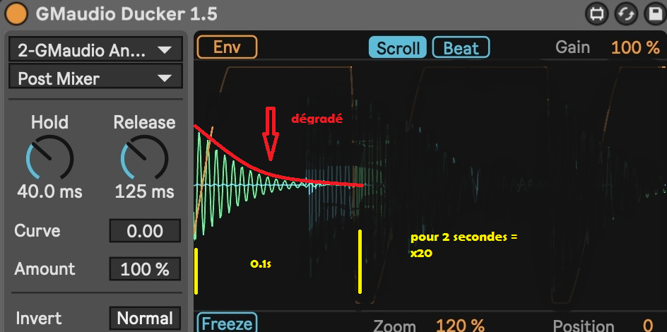

Pas encore ça. On doit avoir un dégradé comme ça:
En fait on doit juste faire un zoom horizontal de l'enveloppe .
