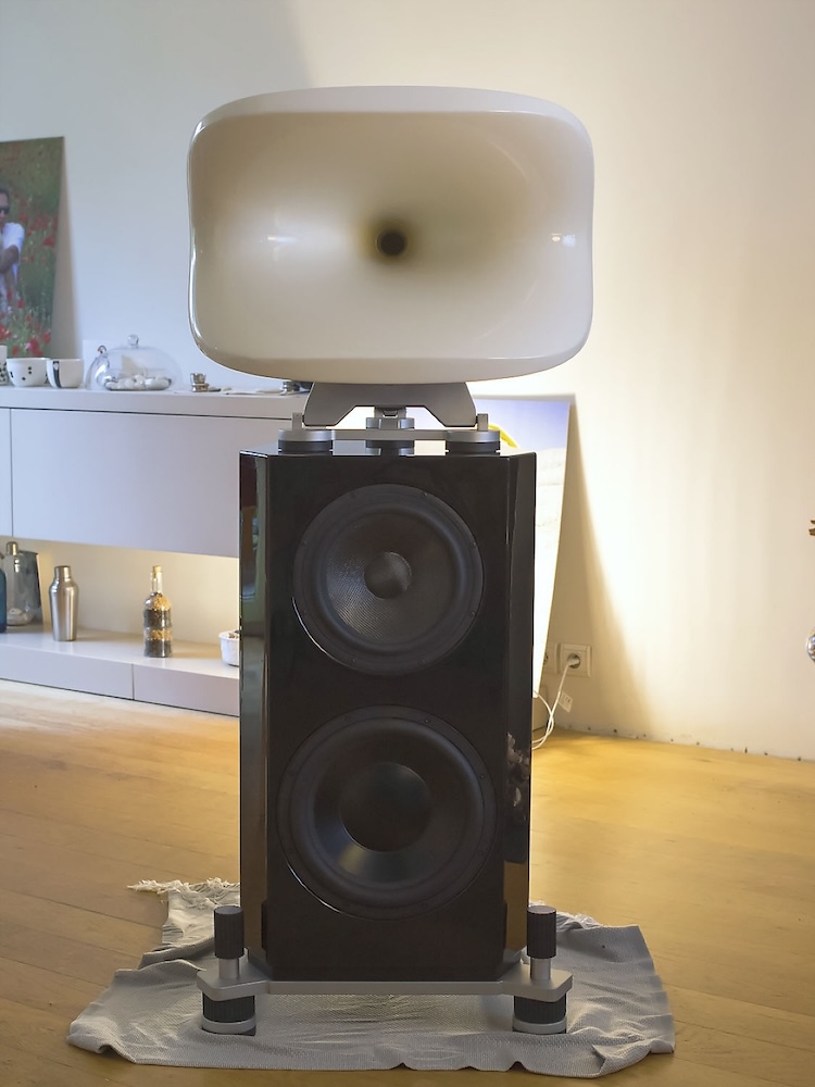

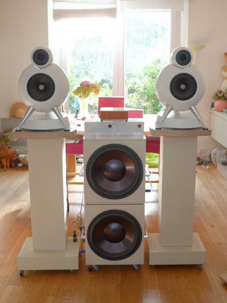

RE: Enceintes à résonateur - Audio Pavillon - 25/03/2026
Non, non, ce n'est pas moi.
Entre autres
