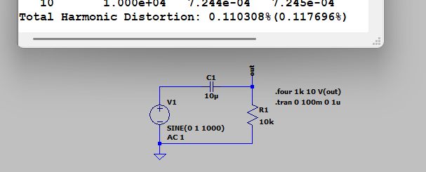

Ici un premier exemple sous LTspice, en conservant les paramètres par défaut: on simule un THD important:

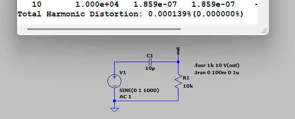

En supprimant la compression dans le parametrage de calcul, sans rien changer d'autre, la THD simulée baisse considérablement

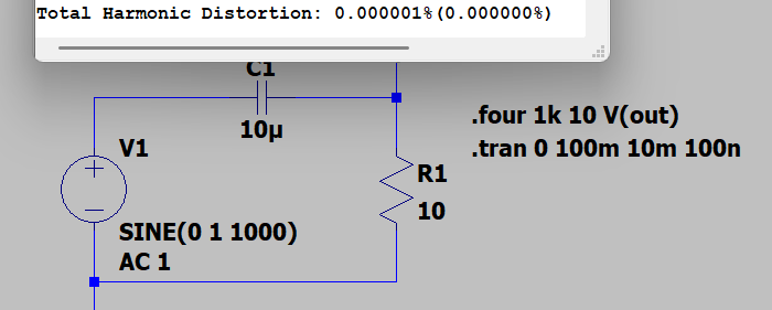

Il en reste une petite fraction, qui n'est autre que le bruit généré par la résistance de charge. Baissons cette résistance à 10 Ohms (j'ai également supprimé les 10 premières milisecondes de la réponse transitoire, et baissé le timestep): Il ne reste plus rien...

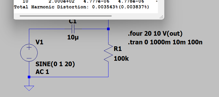

Même mesure à 20 Hz:
