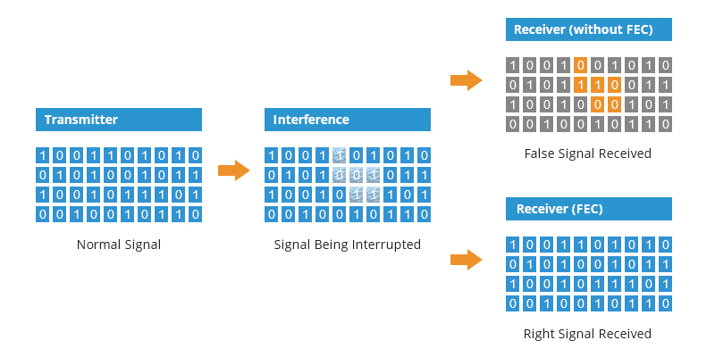

Citation :Quoi le streaming ? C'est une liaison qui passe par le réseau Internet, donc pas d'erreur possible sur les data reçues.
D’ailleurs, il n’y avait tellement pas d’erreur que l’on a développé la correction d’erreur directe appelée FEC (Forward Correction Error) pour la fibre…
 pas d’erreur possible par internet, n'est-ce pas ? Big Grin
Et c'est en Français :
https://www.fs.com/fr/blog/forward-error-correction-fec-in-100g-data-transmission-11713.html
Quelle superbe démonstration de Quickpar, RM8... tout à fait remarquable !
