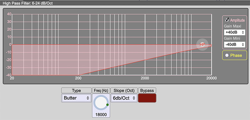

RE: Ecoutes à Ablon le 26 mars 2023 - Indien29 - 15/03/2023
Tout à fait Dominique, avec nos outils de mesures gratuits comme REW, juste avec le générateur, chacun peut se faire une idée de son audiogramme en jouant une fréquence pure, déjà à 10kHz et une source de 85dB, l'atténuation de la perception fait que beaucoup de ceux qui ont plus de 60 ans ne perçoivent plus rien.
A 55 ans, ma limite est sous les 15kHz...
Donc jouer au dessus de 18kHz et penser que ça rajoute quelque chose à l'écoute, non, je n'y crois pas, sauf pour des enfants dont l'audition est peu altéré avec l'âge.
Reste la pente du filtrage et la vérification de la fréquence, une source de 85dB filtrée à 18kHz en ordre 1, donne encore 65 dB à 2kHz... c'est ça que l'on entend sur un super tweeter filtré en pente douce (ordre 1 peu conseillé car générateur de réponse en peigne à cause d'un recouvrement très important de 2 sources concomitantes qui jouent la même fréquence)
