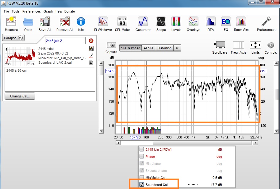

RE: Filtre passif optimisé pour ma VOT - Greg Lagarrigue - 04/06/2022
il y a un soucis avec la calibration de la carte son, visible si on demande son affichage :
donc soit la refaire, soit tout simplement la supprimer si le mieux devient l’ennemi du bien.
RE: Filtre passif optimisé pour ma VOT - JM Plantefeve - 04/06/2022
(04/06/2022-11:15:01)Greg Lagarrigue a écrit : il y a un soucis avec la calibration de la carte son, visible si on demande son affichage :
Bonjour Greg,
Effectivement. Cela semble être une réponse de haut-parleur pour l'instant, une coquille dans la gestion des fichiers...
La dernière mesure "médium" sans cette drôle de calibration :
Merci ! Jean-Marc.

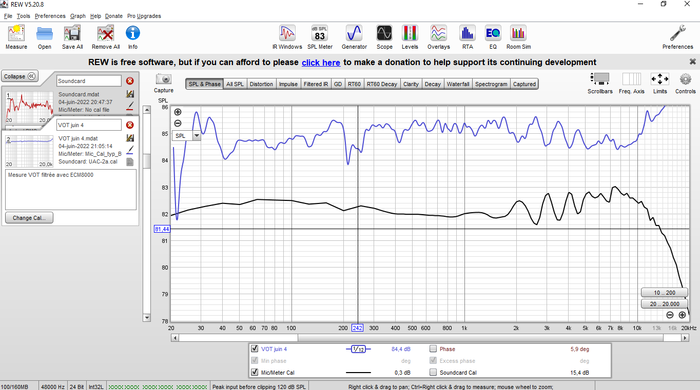

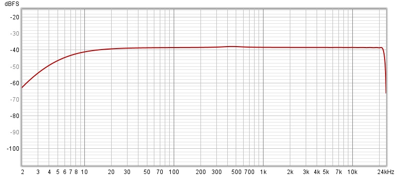

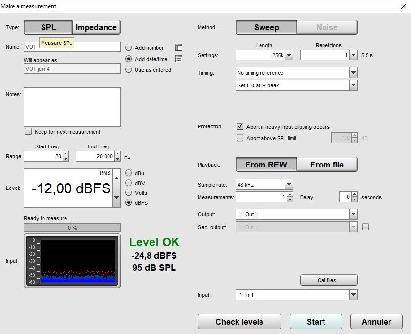

RE: Filtre passif optimisé pour ma VOT - xtof - 04/06/2022
Je calibre ma carte son externe ZOOM UAC-2 avec un micro ECM8000.
Voici ce que j'obtiens pour ma carte son :
courbe de ma carte son :
La mesure de ma VOT avec le filtre passif me donne avec le micro à 1,20 m :
Cela est-il cohérent ?
Merci pour vos réponses  Wink

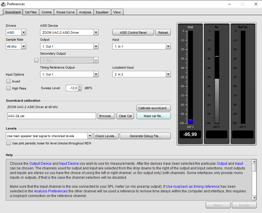

(04/06/2022-20:31:53)xtof a écrit : Je calibre ma carte son externe ZOOM UAC-2 avec un micro ECM8000.
Christophe,
Comment peux-tu imaginer calibrer ta carte son en passant par le micro et donc par un haut-parleur !? Extrait du manuel de REW :
  1. Connectez la sortie ligne de l'interface directement à son entrée ligne. Le canal qui sera utilisé pour effectuer les mesures doit être le même que celui qui a été sélectionné dans la commande Input Channel.
  2. Appuyez sur le bouton Calibrate soundcard dans le panneau Soundcard Preferences et suivez les instructions du panneau d'aide en bas de la page.
  3. Le résultat de la mesure doit être assez plat (il varie de moins de 1 dB dans la plupart des cas), mais il s'atténuera aux fréquences les plus basses et les plus élevées.
Jean-Marc.
RE: Filtre passif optimisé pour ma VOT - xtof - 05/06/2022
Christophe,
Jean-Marc.
C'est très logique. Mais j'ai pas pensé à regarder dans l'aide vu que j'avais un résultat  Rolleyes
C'est vrai que la courbe était un peu tourmentée...
Je vais faire un câble pour la calibration.
Peut-on utiliser la sortie casque rebouclée dans l'entrée 2 qui n'est pas utilisée pour le moment ?
 Merci Jean-Marc   Smile

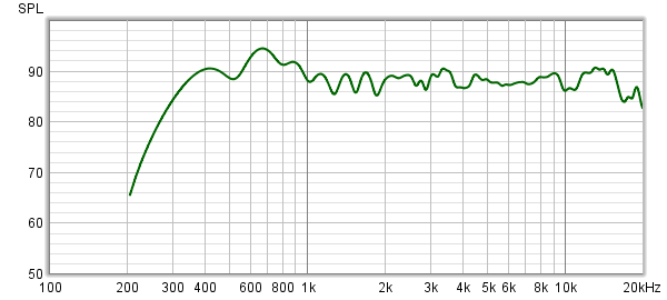

Bon là je pense que c'est mieux  Big Grin
Je vais me lancer dans les mesures  Shy
