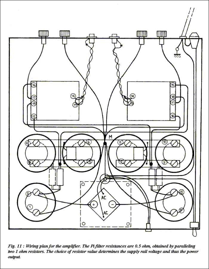

C'est ça, une résistance bobinée (0,47Ω, 1Ω ou plus) de quelques watts qui créera au passage une chute de tension.
Ci-dessous, l'alimentation d'un ampli Hiraga :
RE: Condo CO38 et 39 - gebesoft - 24/05/2022
(24/05/2022-13:44:57)didierS a écrit : C'est ça, une résistance bobinée (0,47Ω, 1Ω ou plus) de quelques watts qui créera au passage une chute de tension.

Je viens de monter un 30W Hiraga et je n'ai pas mis un filtrage à deux étages, par contre j'ai installé un soft-start constitué de deux résistances série court-circuitées par relais quand la tension de charge est suffisante.
Un pont redresseur musclé complète l'affaire.
Moins l'alim comporte d'étages et mieux ça marche.

Pourquoi ne pas faire plutôt ceci (filtrage en pi) ?
Bonjour Didier,
le filtrage en pi avec une résistance serait plutôt à réserver aux amplis en vraie classe A dont la consommation en courant est constante.
En classe AB autant avoir la résistance de sortie d'alim la plus faible possible.
Après, c'est de l'audio tout peut arrive!
joël
