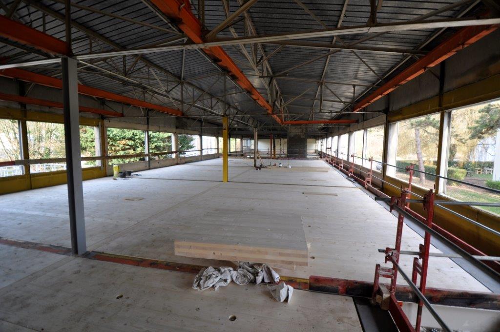

L'utilisation du bois dans la construction est à développer car outre moins de CO2 émis par rapport à du béton on fixe aussi du carbone (pendant que le C est dans le bois il n'est pas dans l’atmosphère). Et les constructions avec du bois ce n'est pas nécessairement le chalet, en exemple dans le cliché joint un dallage tout en bois dans une réhabilitation d'une construction de type industriel à la faculté d'Orsay. Au premier plan une chute, le dallage fait 200mm d'épaisseur, les « planches » font 10m de long et 1m de large. Aujourd'hui personne qui n'est informé ne se doute que le plancher est en bois en visitant le bâtiment. Malheureusement je n'ai pas le calcul du CO2 évité.
