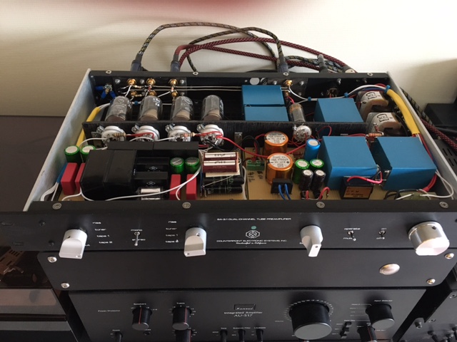

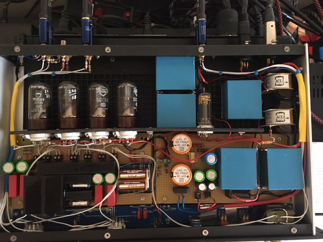

Bonjours à tous,
Apres avoir construit dans un boitier Conterpoint le SRPP N°2 et au regard des résultats encourageants obtenus,
une modification d'amélioration a été effectuée afin de pousser le bouchon jusqu'au bout.
-Recâblage complet en TEFLON cuivre/argent de toute la partie audio.
-Toutes les résistances sont passées en Tantale amagnétique + argent.
-RIAA reconditionné avec des condensateurs mica/argent Matzusaki.
-Ajout de bypass DUHELUND argent de 0,01µ/600V sur les condo de sortie 1µ/400V.
Dans ces conditions le SRPP N°2 délivre un son inattendu et remarquable.
Beaucoup d'air, de détails naturels , une spécialisation excellente et une dynamique à propos.
Montage des masses en étoile et aucun bruit détectable.
Dispo pour tout renseignement complémentaire,
Bruno

Entre parenthèses avec ton K209 30 Watts , c’est plutôt bluffant ?
Bruno

RE: SRPP N°2 de l'Audiophile , le retour - brunop - 09/04/2021
J'ai remplacé les ECC33/35 par des 6SL7/6SN7 pour comparer.
Les tubes MULLARD sont vraiment supérieurs en tout.
D'autre part Christian m'a converti aux résistances Tantale amagnétiques argent,
je dois reconnaitre ,en dehors de leur prix stratosphérique, que ce montage
et réellement décisif.
Pour comparer en instantané j'ai fais une entrée G+D auxiliaire résistances normales
et une entrée Tantale. Il n'y a pas d'équivoque et je comprends mieux le choix de certains
de vouloir monter ce type de résistances pour leur K209.
Bruno
