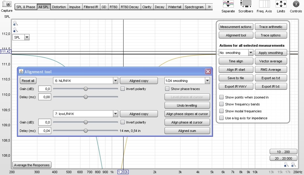

zoom sur le bon calage TO de l'aigu , qui affiche et exporte en (frd,txt) la meilleure phase pour une meilleure précision ,
il est obtenu tout simplement par la touche Auto IR Delay .
dans ce cas , le premier échantillon qui monte est celui qui est au sommet du pulse ... :-)))
[Image: 200409103846212889.jpg]
pour débuter , je conseille pas l'usage d'un micro USB , mais plutôt un micro classique et une carte son 96khz mini avec sorties et entrées analogiques pour faire des vrais mesures loopback , ce qui n’empêche pas de tester et de vérifier la précision de la methode Bagby ........ ;-)
