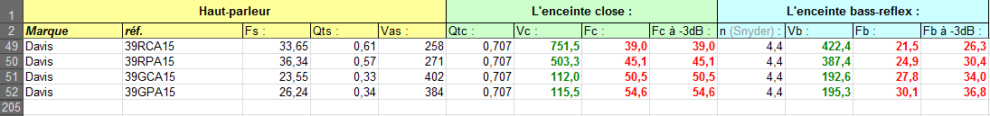

Les accords élémentaires pour ces quatre 39cm Davis :
[Image: attachment.php?aid=27196]
    (Vc et Vb en litres)

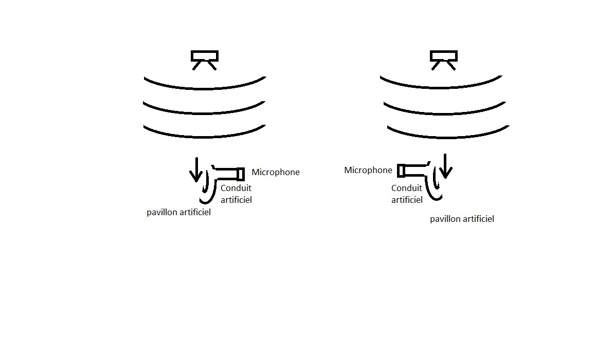

RE: Nouveaux HPs 38cm par Davis Acoustics - calculette - 01/01/2020
Du coup on pourrait peut-être reconditionner le son avec spectre modifié pour que le cerveau retrouve la 3D avec un casque ordinaire:
Voir schéma ci-dessous:

JM Plantefeve a écrit :Les accords élémentaires pour ces quatre 39cm Davis :
Merci Jean-Marc pour ces valeurs précalculées.
