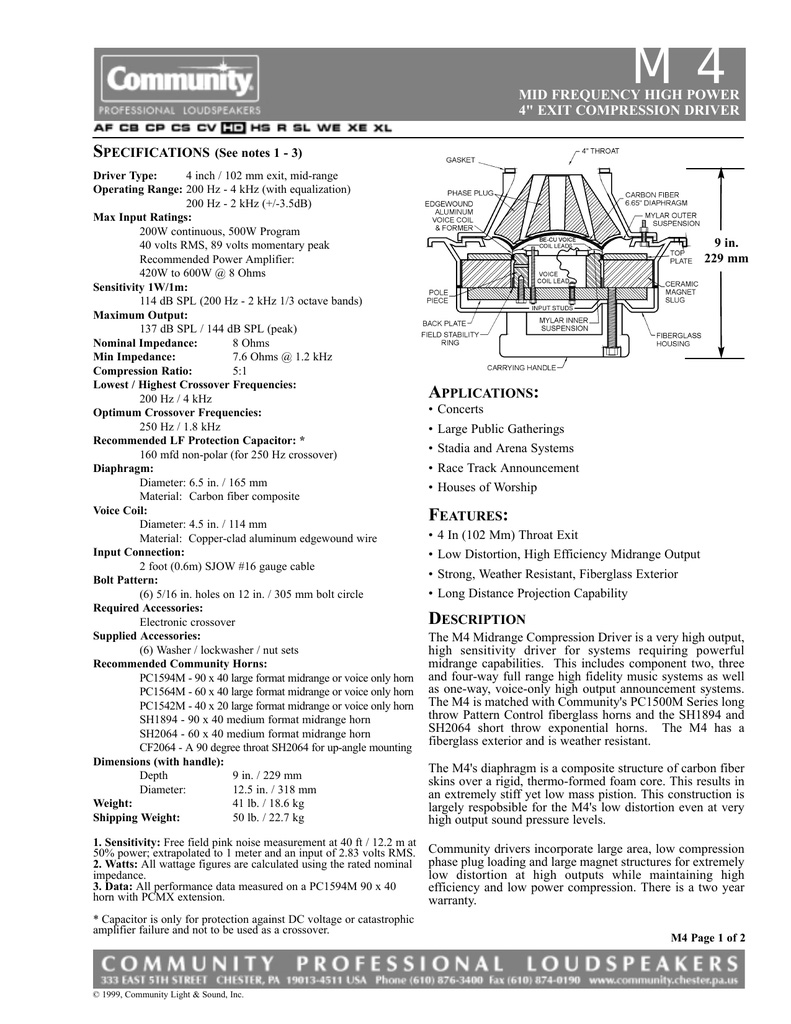

RE: Pav' estrade - Indien29 - 18/05/2019
M4 COMMUNITY est ici

Pourquoi?
Je pense que c'est la solution pour faire un bas médium digne de ce nom. Puisqu'on veut des pavillons quel que soit l'environnement.
Jusqu'à 800/900 hz, je crois qu'aucun moteur 2" ne peut rivaliser contre ces trucs là. Vraiment !
Je connais un tout petit peu toutes ces solutions et même des trucs exotiques ; et pour cause !

thxrd a écrit :L'efficacitė du couple 2485/2366 en dessous de 400 hz est est plus faible que sur la solution membrane / trompe malgrė une directivité plus serrée ( la 2366 c'est du 40x 20 ° : 130 cm de lonc sur 1x1 m droit ) et en dessous de 300 hz c'est neant ..
Le mB1 dans cette bande est 60 x 40 .. et lui descend à 130 hz
mais surtout la disto est 100 fois plus basse !!( c'est la loi de surface et de pression ã la gorge ) Voir mieux .. et la difference est que le 2482 cassera si on ui applique plus de 50/60 w en dessous de 350/400 hz
Alors que le M4 supportera 200w à 250 hz et le MB1 600 w à 150 hz et 1 kw à partir de 200 hz
utiliser un moteur quel qu'il soit en dessous de 6/700 hz est juste un " fantasme "
Ca tord , ca casse et ca implique des pavillons enormes et profond qui auront un mauvais comportement dans lemedium aigu et surtoutune directivė tres forte ..

En effet , Large Bande ... ces solutions sont les plus performantes pour la bande 200/250 à 8/900 hz voir 1 khz
En disto , en SPL possible et en puissance admissible . et en plus plus petite qu'un moteur 2" phenol devant une trompe de 1.30 m de longueur ou pire un " escargot"
