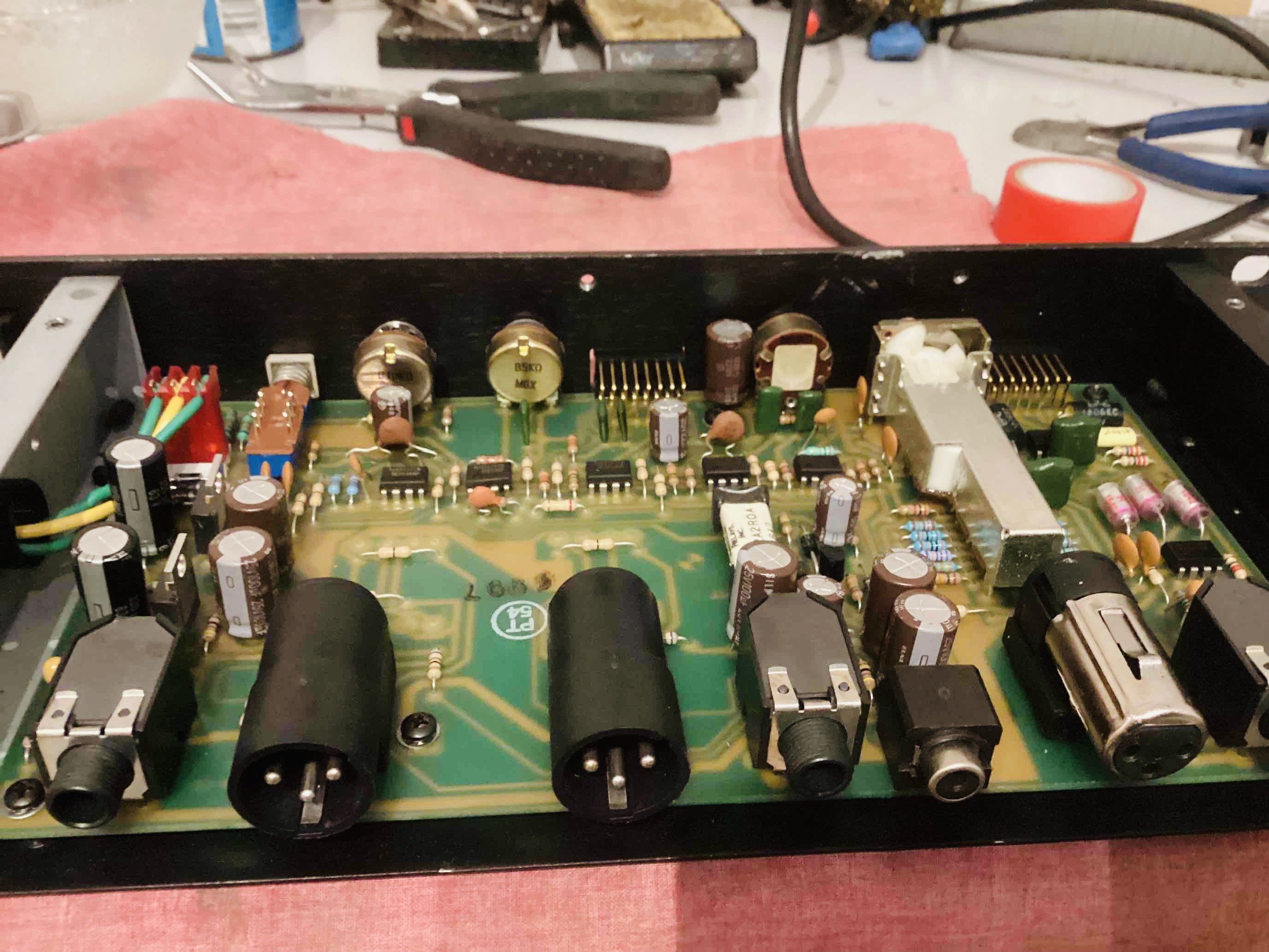

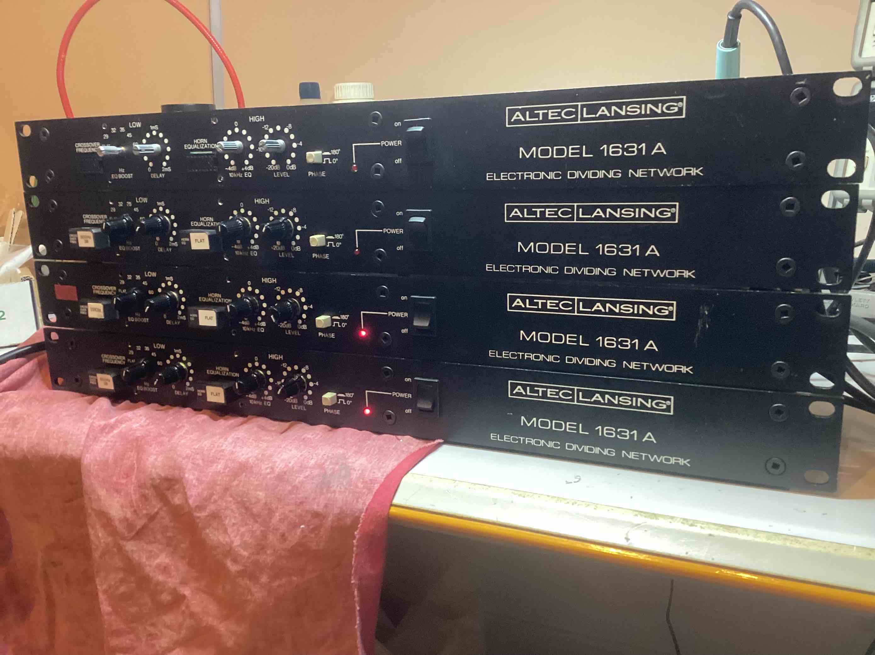

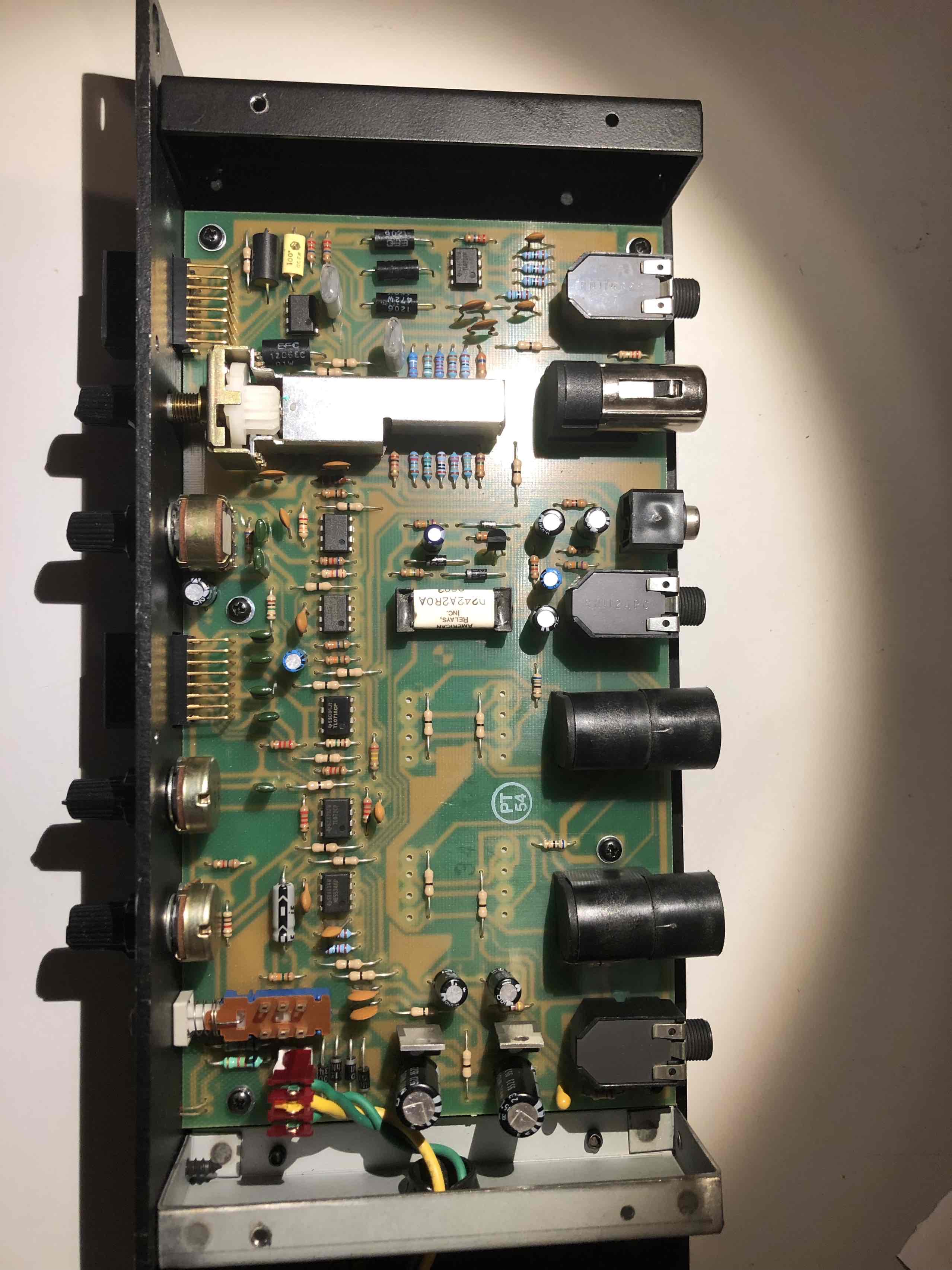

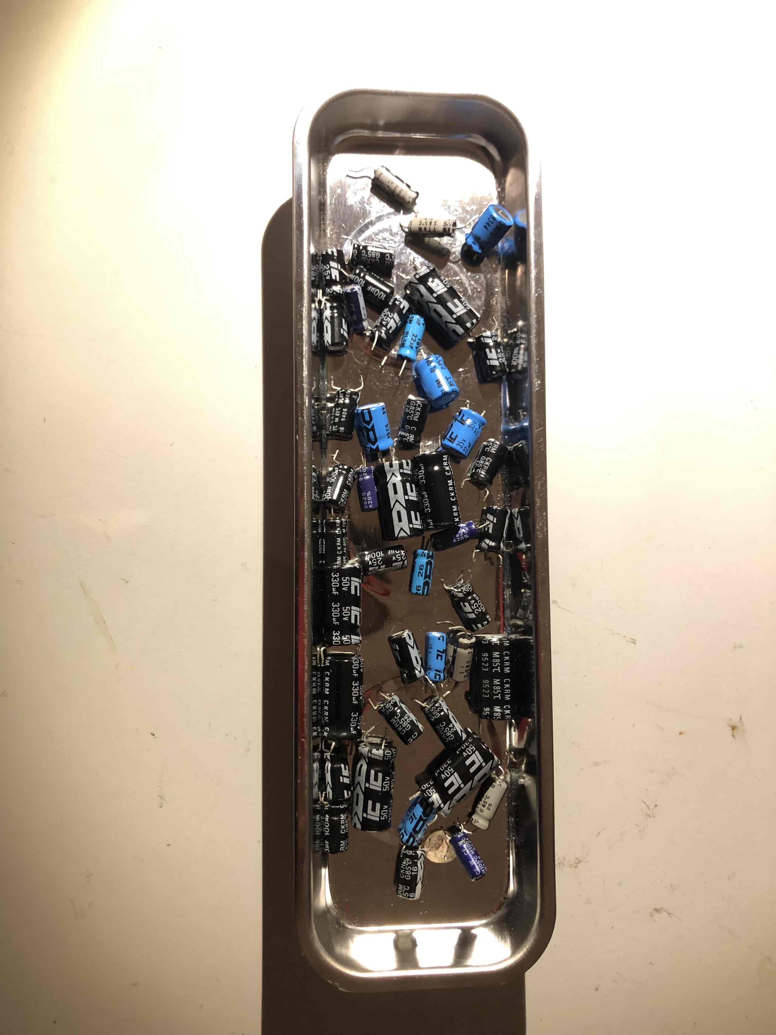

Comme me l’avait préconisé claude m4, j’ai franchi le pas et changé tous mes condensateurs chimiques dans mes 4 filtres Altec 1631 A par des condensateurs Elna Silmic II sauf pour les 2 condensateurs de tête où j’ai du mettre des Panasonic NHG car les Silmic étaient trop haut.
Mes 4 filtres Altec 1631A
Avant changement des condensateurs
Après changement des condensateurs
Une partie des condensateurs Silmic II
Tous les condensateurs changés
