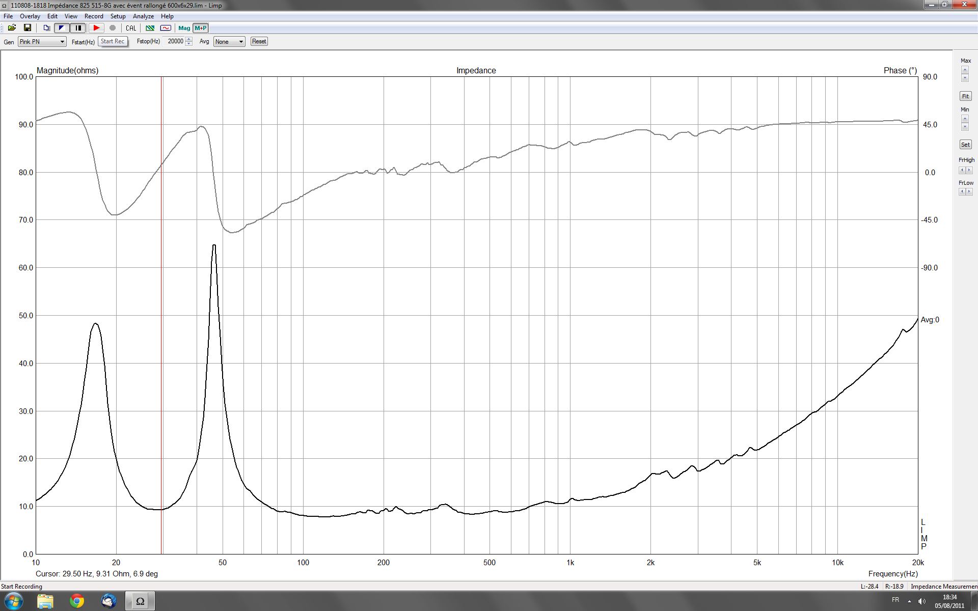

Je pense avoir suivi tes conseils. J'ai mesuré l'impédance de mes 3 haut-parleurs et j'ai décidé de linéarisé l'impédance de 291/1505B qui montrait une bosse spectaculaire à la fréquence de coupure. J'ai d'ailleurs mentionné sur ce fil combien cette linéarisation avait eu un effet favorable sur l'écoute.
Pour le 515-8G, la mesure a montré un résultat qui ne semblait pas imposer de linéraisation. Je trouve 9 Ohms à la fréquence de coupure théorique (voir courbe jointe).
J'ai peut être mal compris tes explications. Je rappelle que je ne suis pas un professionnel de l'électronique...
