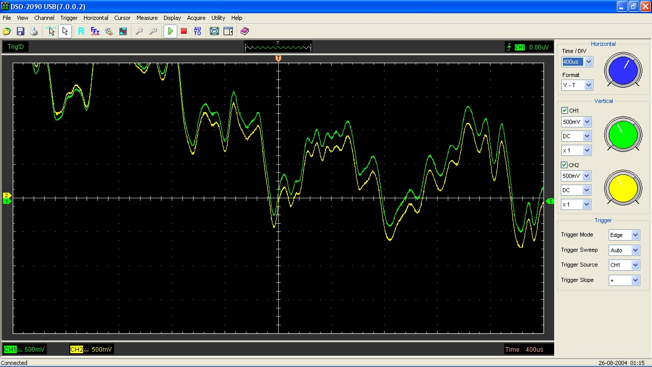

RE: Qualité des graves sur un ampli - calculette - 23/11/2022
(21/11/2022-22:27:13)Argo a écrit : Et si on revenait au sujet de base de ce fil, qui est "est ce qu'un ampli passant le continu sonnerait mieux dans les basses qu'un autre coupé à quelques hertz?" Question d'ailleurs bien posée à l'origine par Calculette.
Je synthétise, s'il était nécessaire, la problématique:
On dit qu'un ampli passant le continu est plus capable de reproduire subjectivement les graves qu'un autre ayant un fréquences de coupures basses très largement inférieures aux limites de l'audition humaine, et qui plus est en encore plus inférieure aux capacités de reproductions des HP courants.
Y aurait il une explication objective à ce ressenti?
Bonjour Argo,
Comme pour le Stradivarius il faudrait faire le test en aveugle en prenant un "bon ampli" qui passe le continu et les signaux carrés et lui mettre en entrée un filtre passe haut à 20 hz.
C'est très facile à faire: un condensateur MKP en série et une résistance en parallèle
(attention tout de même car elle va se mettre en parallèle sur la résistance d'entrée de l'ampli et c'est Re équivalent qui donnera la fréquence 20 hz du filtre).
Alors:
*Soit l'ampli ne perd rien de sa superbe et il s'agit d'un mythe (encore un !)
*Soit il y a une perte de qualité des graves qu'on ne sait pas encore expliquer (en tous cas personne sur ce forum ne sait l'expliquer).
Pour l'instant j'ai observé l'impact d'un tel filtre passe haut C=820 Nf  et R= 10 Kohms à oscilloscope sur du Dire Straits et j'ai pris quelques photos.
On remarque que l'impact n'est pas neutre la musique de Dire Straits n'a pas le même "aspect visuel" avant et après ce filtre 20Hz mais a-t-elle le même son ? Le hp ne bougera pas exactement pareil le tympan qui l'entend ne bougera pas pareil non plus, mais le cerveau qui l'écoute n'entendra peut-être aucune différence ?
En vert le signal en sortie du lecteur en jaune après le filtre à 20 Hz.
En fait il y a une fluctuation de l'offset mais qui est largement > 20 hz car je suis sur 400 microsecondes/division
Denis,
