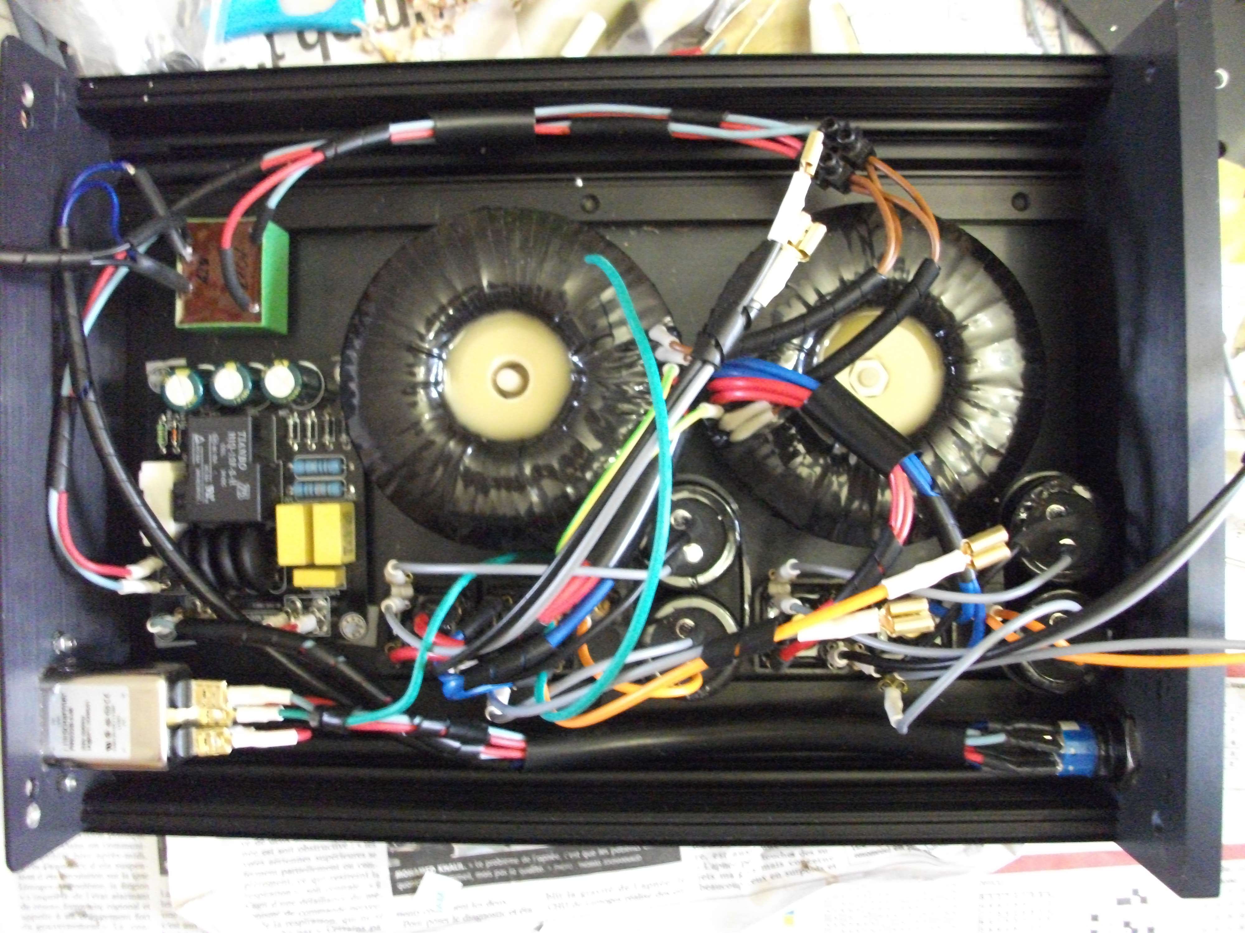

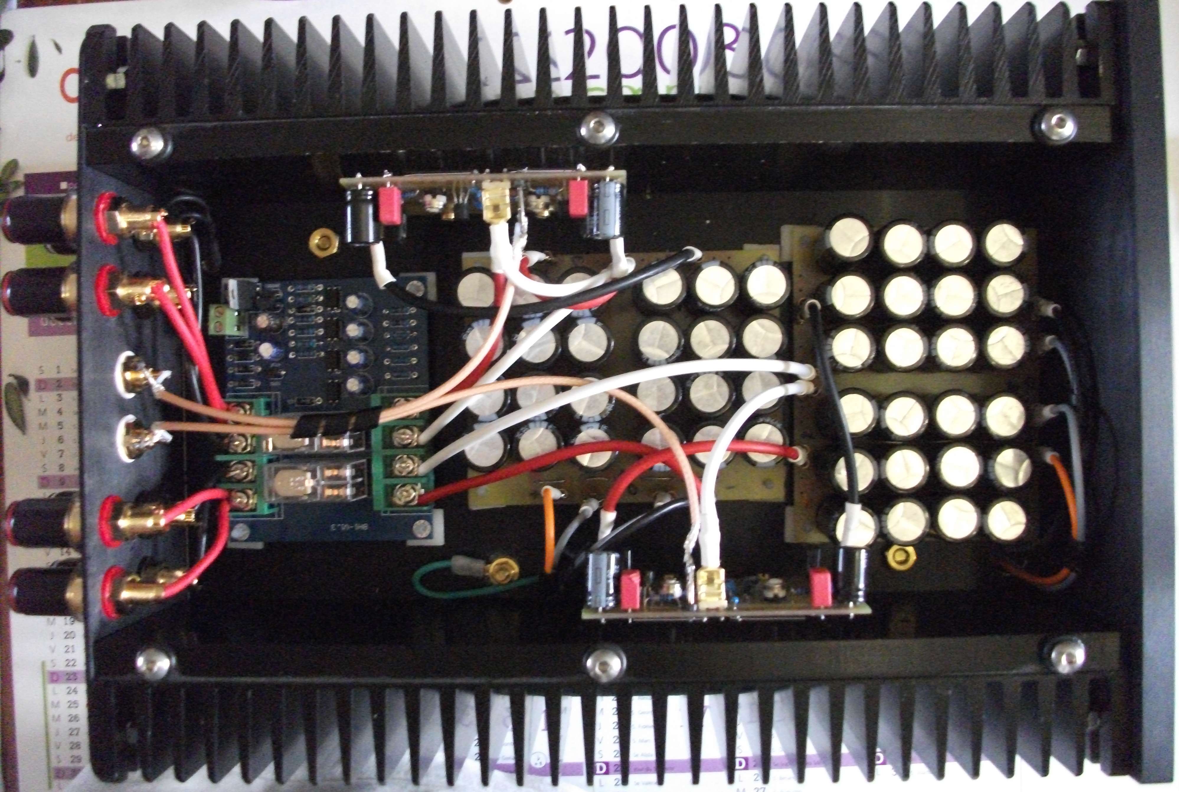

RE: ceci est un Cube... - Lol - 04/04/2018 Salut Dom, super content pour toi :-) HaH a écrit :Une question m’interpelle, pourquoi deux amplificateurs donnant une même courbe de réponse (ou presque) sur un même haut-parleur ont une restitution sonore si différente ??? What else ! simplement je pense parce qu'on ne voit pas tout dans une simple courbe de réponse ;-) RE: ceci est un Cube... - forr - 04/04/2018 Lol a écrit :En premier lieu, on suspecte une différence de gain, même très légère, entre les deux amplificateurs. C'est Peter Baxandall qui nous l'a enseigné dans les années 75.HaH a écrit :Une question m’interpelle, pourquoi deux amplificateurs donnant une même courbe de réponse (ou presque) sur un même haut-parleur ont une restitution sonore si différente ??? What else !simplement je pense parce qu'on ne voit pas tout dans une simple courbe de réponse. RE: ceci est un Cube... - Charles/Tony/Tron-ic - 04/04/2018 Bonjour Hah HaH a écrit :chaque carte amplificatrice est alimentée par une alimentation indépendante CLC.Ah oui très bien et double mono en plus je suis pour! Du coup il me reviens une discussion où j'avais fait part de mon étonnement en voyant que les canaux G/D étaient tout deux alimentés via le condo juste après le redressement et donc qu'il n'y avait ni filtrage ni découplage. c'est ici à partir de la page 6 : https://forums.melaudia.net/showthread.php?tid=6548&page=6 J'imagine bien que tu ne vas pas enlever les selfs pour essayer. ![]() Au fait quel pourrait être la valeur d'une différence de gain définie comme " très légère " qui pourrait s'entendre au point d'écoute car avec l'age je suis presque sûr d'être étonné du niveau de différenciation Cdlt. RE: ceci est un Cube... - JM Plantefeve - 04/04/2018 Bonjour Dominique, Chouette compte-rendu, merci pour le détail apporté. ...sur l’album de « Bashung, l’homme à la tête de chou ». J'ai cru d'abord à une coquille, je ne connaissais que l'album concept de Gainsbourg et non ce travail de Bashung pour Gallota. Je commande. Je destine au moins un Sphinx pour connecter sur la télévision. By Jove ! Meurtre sur le Nil... Hihi ! Au delà, le Sphinx devrait convenir à la musique d'Alex North. Ah, Elizabeth Taylor... Réaliser l’alimentation préconisée par Jean-Marc, à vrai dire, je n’en ai pas trop envie (dubitatif sur le plus) Je ne pense pas non plus que tu y trouverais un gain face à ta large alimentation CLC. transformateurs Toroïdy, je vais donc essayer ces derniers, je pense commander quatre transformateurs de 2 x 14 V en 60 VA Pense à prendre les modèles Audio Grade pour leur écran inter-enroulements. 60VA, le taux de régulation est moins bon sur de petits transformateurs. De combien sur ces Toroidy ? Ce n'est pas donné sur le site. Les 100VA sont à peine plus chers, un compromis ? Pour la protection des haut-parleurs, je conserve les K4700 Il y a aussi ce modèle bien sympathique, sans transfo embarqué : http://www.analogmetric.com/goods.php?id=1935 Bravo pour la conduite de ton projet, Jean-Marc. RE: ceci est un Cube... - 1418 - 04/04/2018 Bonjour à tous, Je viens de terminer la "mise en cube", en en m'efforçant, c'est la moindre des choses, de respecter les recommandations de Jean-Marc. J'ai procédé aux tous premiers essais de fonctionnement en raccordant en sortie des mini enceintes de home cinéma (voir photo). Après reprises du réglage des courants de repos et des tensions de sortie en continu, ça fonctionne plutôt bien, si ce n'est que ça manque un peu de basses... ![]() Plus sérieusement, j'espère dès la semaine prochaine procéder à de véritables écoutes, du bonheur en perspective. Je vous ferai prochainement un petit tout petit compte compte-rendu car je ne suis pas doué pour cet exercice. Encore merci à Jean-Marc. Pierre |
