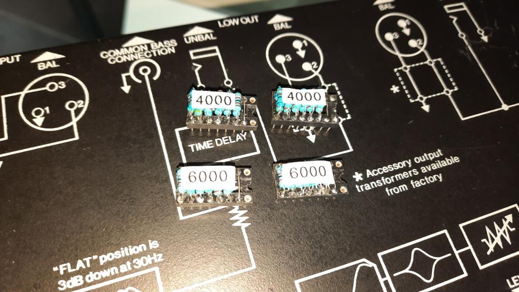

RE: Filtre Altec 1631A - GM-70 - 21/10/2022
 Pour ma par j'ai  fait des modules avec des supports DIP16 broches et resitances 1/4 de watt
2 en parallèle pour obtenir une valeur  exacte
Avec des valeurs standard
- pour les supports
 https://www.ebay.fr/itm/303676251504?mkcid=16&mkevt=1&mkrid=709-127639-2357-0&ssspo=-uhu6hvOSq2&sssrc=2349624&ssuid=xndThbYMQM-&var=&widget_ver=artemis&media=SMS
-pour les resistances
https://www.ebay.fr/itm/174732854690?mkcid=16&mkevt=1&mkrid=709-127639-2357-0&ssspo=zP2vxbj4Rpe&sssrc=2349624&ssuid=xndThbYMQM-&var=&widget_ver=artemis&media=SMS
- mon calculateur
https://forums.melaudia.net/attachment.php?aid=33932
voila pour info

RE: Filtre Altec 1631A - tmkart50 - 22/10/2022
Il n est pas question d upgrad mais de faire des modules à des autres fréquences de coupures que celles de dispo ( enfin trouvable )
