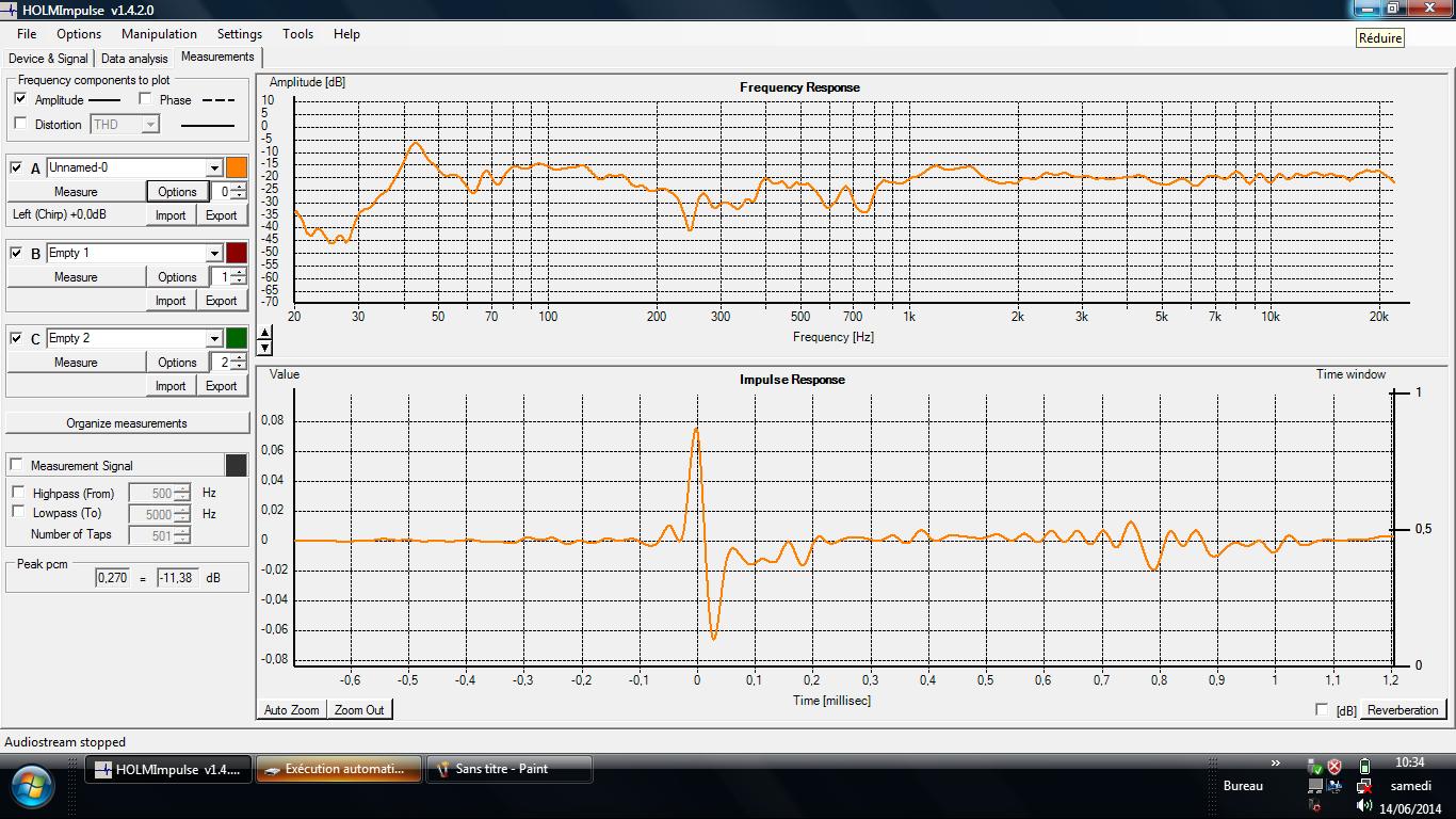

RE: Réponse en fréquence, phase et retard de groupe - samsoul - 14/06/2014
Désolé de poster si tard mais j'ai eu une semaine un peut chargé.
Voici la courbe prise ce matin de l'enceinte avec un déport du pavillon de 29 cm environ ( mon tréteau m’empêche de moins déporté).
Les mesures ont été prisent à 1 mètre du pav déporté est au milieu du boomer et du pav.
Pour l'instant je ne peut pas écouter vu que je n'ai récupérer qu'un seul tréteau
Sylvain
RE: Réponse en fréquence, phase et retard de groupe - Dominique-Tanguy - 14/06/2014
Bonjour Sylvain,
Ce type de courbe ne permet pas d'ajuster l'alignement.
Par contre, cela montre que le niveau du medium aigu semble beaucoup trop élevé par rapport au HP de basse (10 db?).
