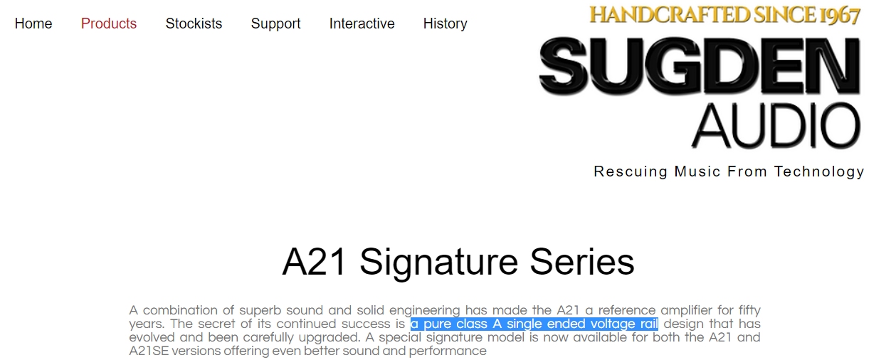

RE: Mon clone Sugden A21 SE en construction - christian24 - 10/03/2023
C'est l'alimentation qui est Single Ended (asymétrique)
Source : https://www.sugdenaudio.com/a21-series
