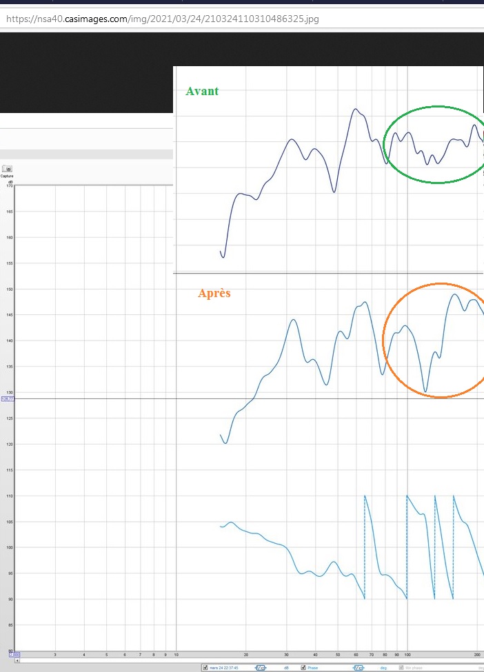

J'ai chercher un peu et j'ai trouvé comment générer les graph à partir de la mesure comme on me l'avais expliqué il y a quelques pages.
J'ai pris la troisième mesure puisque c'est la moins torturée, avec les graves dans les angles à 1x1m des murs:
Decay:
[Image: 210324112954383061.jpg]
Waterfall:
[Image: 210324113132331629.jpg]
Spectro:
[Image: 210324113202580730.jpg]

RE: Réalisation de voies graves - Greg Lagarrigue - 24/03/2021
(24/03/2021-22:53:15)Gab a écrit : ....
C'est vilain dans les trois cas, mais je préfère quand même la troisième, la moins torturée des trois.
Oui, la moins torturée des 3, mais ce que tu avais mesuré en premier est bien meilleur dans la bande 80 => 200, c'est a conserver a mon avis (même si tu reste trop loin de tes enceintes a mon avis ...) :
Dans ce genre de placement, gagner sur tout les tableaux est difficile, c'est pour cela que j'aime bien séparer les voies de grave.
Ici par exemple, tu pourrais garder l'emplacement actuel de tes enceinte car pour le 80 => 200 hz meilleur.
A côté, chercher un éventuel positionnement pour un caisson qui prendrait le relais sous 80 Hz.
Ne pas perdre de vue la possibilité de correction active très recommandable dans le grave sur la base de mesure au point d'écoute.
