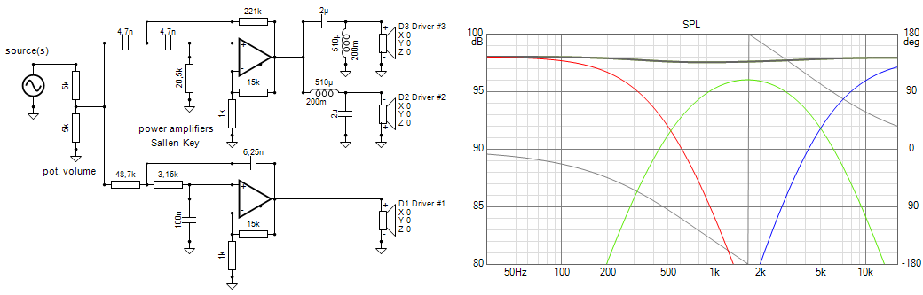

...je trouve que l'épure par intégration pourrait être pensée plus souvent en DIY.
Ecrivais-je en message #260. Je me suis dis que cette idée valait une petite illustration.
  • sources commutées, dont RIAA ?
  • réglage de volume par potentiomètre de 10kΩ
  • modules amplificateurs (25W ? Cube ? autre ?) en Sallen-Key (Qelec en plage large)
  • haut-parleur de grave en direct
  • filtre passif entre médium et aigu (tweeter protégé)
    Level = 80dB + 24dB (x16 aux amplis) - 6dB (pot. à mi-valeur ohmique) = 98dB
En visée acoustique de type Linkwitz-Riley d'ordre 2 (délai de groupe contenu), ici sur haut-parleurs alignés flat 80dB, donc avec valeurs (et schéma) à adapter après implémentation des véritables .frd (et .zma aux médium et aigu).
Qu'en pensez-vous ? Jean-Marc. (intégration pour une sorte de processeur analogique de puissance)

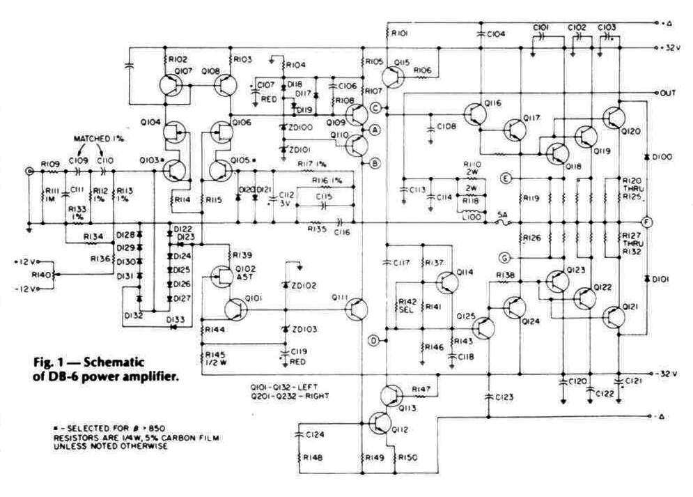

Idée pour un filtrage d'ordre 2 inclus dans le circuit d'un amplificateur de puissance.
Sa résistance de rétroaction positive est connectée au point milieu du réseau de rétroaction globale.
[Image: attachment.php?aid=29431]
Image complète de l'amplificateur en pièce jointe.[align=left]

JM Plantefeve a écrit :Comme le suggère Joël avec l'idée d'utiliser les amplis comme buffer, je trouve que l'épure par intégration pourrait être pensée plus souvent en DIY. Du temps du forum Elektor, j'avais présenté un petit système où l'électronique était un "filtre actif de puissance" à base de LM3886 et de circuits RC.
D'ailleurs, une cellule Sallen-Key comme évoquée plus haut peut être avec un amplificateur plutôt qu'avec un buffer :
Réduire le nombre de composants est bien souvent une bonne idée pour l'oreille. Le revers du concept d'ampli filtre est la spécialisation et la perte de modularité. Difficile de changer un ampli pour écoute comparative...

RE: Le filtrage actif DIY : le projet d'Andréj fait des émules - JM Plantefeve - 18/08/2020
Joël,
Gain objectif à l’écoute musicale contre réduction du jeu subjectif audiophile ?
