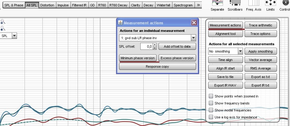

Dominique-Tanguy a écrit :Enfin, quelles sont les actions nécessaires dans REW pour procėder ã l'export d'un FRD dont la lecture sera valide dans Xsim afin d'exploiter la mėthode Bagby ?
Export measurement as text, puis mettre l'extension en frd.

RE: Filtrage 2v actif, delay... Je suis paumé - jimbee - 09/04/2020
Dominique-Tanguy a écrit :Bonjour Jimbee, ça je sais faire. Mais il y a une ruse par rapport à la phase. Voici ce que j'ai trouvé, mais c'est assez vieux (2012). Une instruction donnée par John:
- create the minimum phase version of the measurement
- use Export impulse response as wav ticking the box to select the min phase version
- use Import impulse response to load the min phase response, then finally
- Export measurement as text to save it
On peut peut être faire plus simple avec les versions récentes ?
Oui, on peut créer la minimum phase version plus directement dans Rew
ou bien de demander à Xsim de calculer la phase minimum lors de l'import du frd
