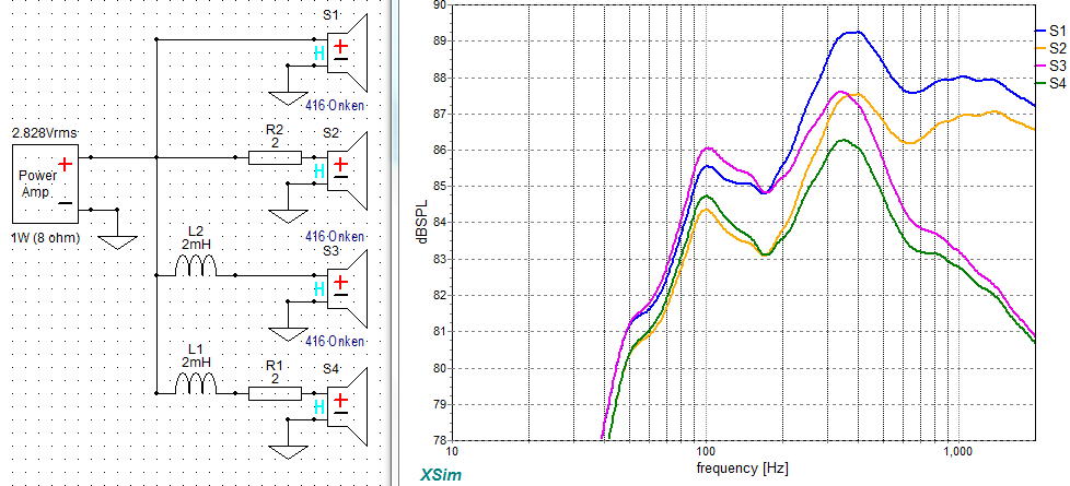

RE: Mise au point d'un filtre d'enceinte 3 voies - JM Plantefeve - 27/03/2019
Anaël,
dans le filtre, la RDC des selfs n'occasionne aucune perte de SPL dans le grave en dessous de 230 Hz, au contraire de ta R purement résistive qui n'a pas de réactance (X=0) et agit de façon quasi égale sur tout le spectre
Utilisation des .frd et .zma d'un 416 de la Onken et puisqu'il est question d'atténuation et non de linéarité, lissage en 1/3 d'octave pour faciliter l'analyse visuelle :
S1 en bleu : 416 en direct
S2 en orange : 416 avec R série de 2R : R + j·0 : atténuation
S3 en magenta : 416 avec L série de 2mH (1mR) : 0 + j·X :filtrage de 1er ordre
S4 en vert : 416 avec L série et R série : R + j·X : filtrage du 1er ordre et atténuation
RE: Mise au point d'un filtre d'enceinte 3 voies - qui? - 27/03/2019
JM Plantefeve a écrit :............
tu te trompes quelque part. Il faudra le temps de réviser afin de voir là où est la paille dans le raisonnement
