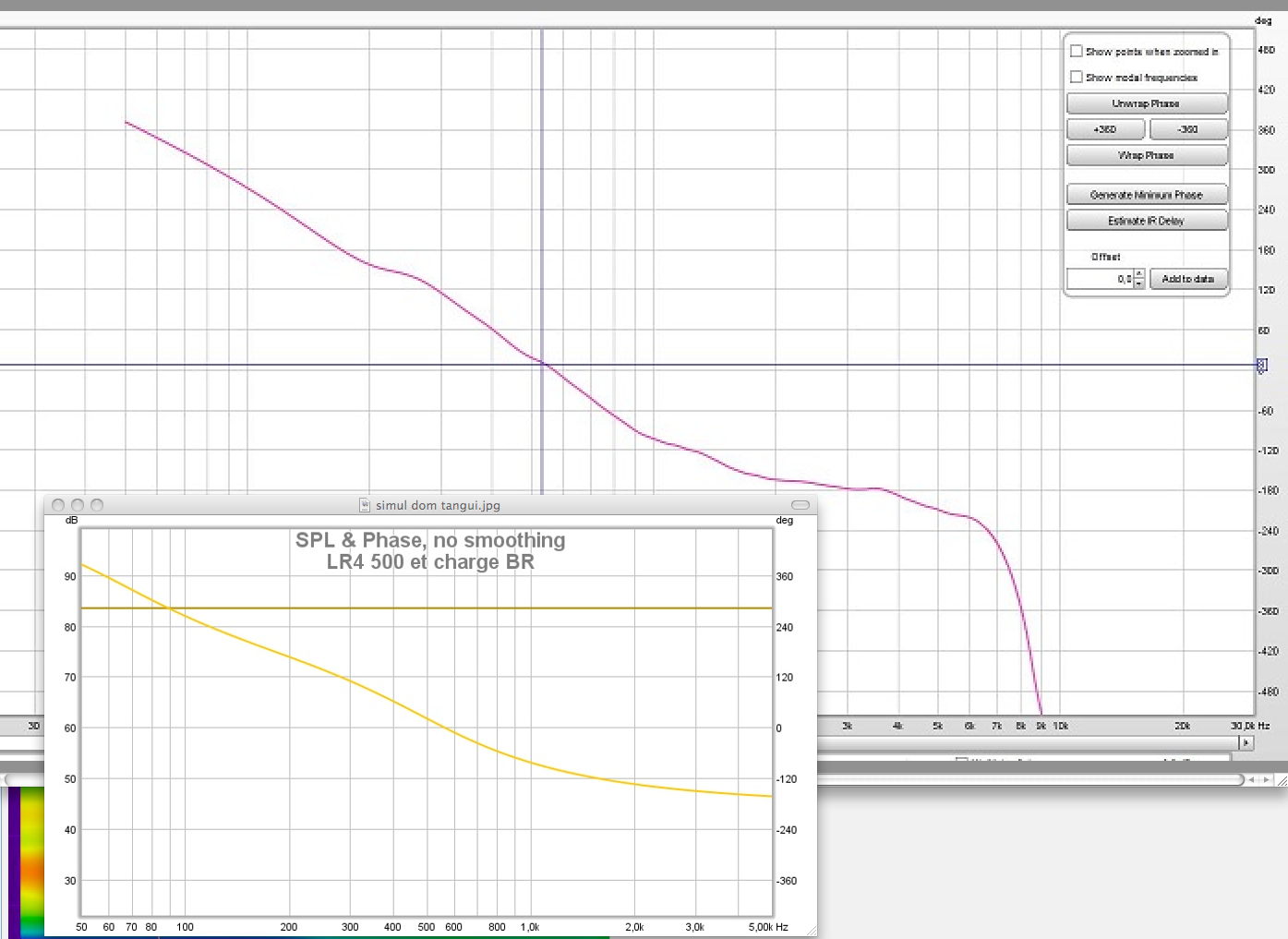

Merci Jimbee,
Très intéressant.... Je me demande comment modéliser ce filtre, car la feuille de Jean-Michel ne propose pas la possibilité d'ajuster le Facteur Q ou de sėlectionner une courbe Chebyschev.

Le profil général de ta courbe de phase laisse penser que l'ensemble
( acoustique + filtre électrique ) se comporte semblablement à un quatrième ordre à Fc plus charge bass reflex :
En observant la mesure de chaque hp filtré, le résultat sera plus
vraisemblablement autour d'un 12 / 36 ( 12 électrique en haut plus pavillon ) ce qui ne rentre pas dans la feuille de Jmlc.
RE: Yamaha S6215HT-3 Speaker System - Dominique-Tanguy - 22/02/2015
C'est dommage car j'aurais été intéressė de voir comment le filtre se comporte sur d'autres critères que la phase.
Le principal est qu'il me donne satisfaction à l'écoute. C'est un filtre paradoxal qui permet avec peu de composants d'obtenir un résultat proche de filtres nettement plus complexes.
RE: Yamaha S6215HT-3 Speaker System - Ha-Re - 22/02/2015
il me semble qu'il serait intéressant (vu que c'est assez simple avec ta config) de voir le résultat d'une avancée de quelques centimètres du pavillon grave sur le raccord dans le spectrogramme bleu et rouge sous 600Hz, l'impulsion et les courbes de phases sans rien changer d'autre
Bonsoir HaRe,
En fait, j'ai déjà balayé largement, en avant et en arrière, et je bute sur cette position qui donne le meilleur rėsultat.
Jimbee semble avoir identifė la raison du phénomène de dėcrochement au dessus de la coupure.
A l'ėcoute, je me rėgale, c'est un système relativement compact qui fait du gros son... Mais trēs propre avec une très belle image.
Bonsoir Dominique,
je n'avais pas saisi la marche du GD au dessus de Fc qui me laisse interrogatif mais c'est bien complexe tout cela
je me doutais de tes essais il y avait un peu de curiosité de ma part vis à vis de ces mesures
merci de partager tes recherches dont je ne doute pas du résultat
