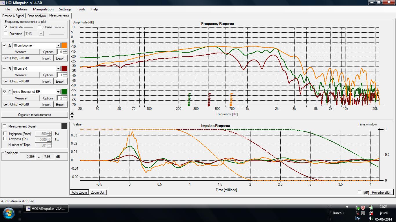

RE: Réponse en fréquence, phase et retard de groupe - samsoul - 05/06/2014
Voila les 3 courbes du boomer sans le filtrage.
1- en orange à 10 cm du boomer:
2- en marron à 10 cm du BR
3- en vert à 10 cm au milieu du boomer et du BR
avec la phase
Voilà
Merci
Sylvain
RE: Réponse en fréquence, phase et retard de groupe - jimbee - 05/06/2014
Problème de gating -- > ouvrir la fenêtre: court à gauche,
large à droite

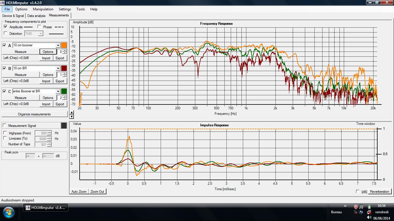

RE: Réponse en fréquence, phase et retard de groupe - samsoul - 06/06/2014
Voilà j'ai mis le gating au mini pour les 3 courbes
Vous en pensez quoi?
Sylvain
RE: Réponse en fréquence, phase et retard de groupe - jys - 06/06/2014
Et ben voilà !
le 'pas clair dans le bas' était du à des paramétrages inadéquats
Pour raccorder correctement avec ton excellente voie médium-aigu, je pense que tu as tout intérêt à 'gommer la bosse' dans le médium (circuit bouchon à 400 Hz, 12 db/Oct, atténuation 10 dB)
samsoul a écrit :...Super, ça me rassure, Donc ce qui était mauvais entre 30 et 55 hz est du à une mauvaise mesure de ma part...
Tes 'Mesures' (prise de son avec un micro) sont OK, ce qui ne tient pas la route c'est l'analyse que tu en fait

RE: Réponse en fréquence, phase et retard de groupe - jys - 07/06/2014
Sylvain,
Désolé que tu prennes mal mes remarques, elles avaient pour but de te faire avancer dans le domaine de la mesure qui se décompose en trois étapes
-prise de données (on envoie un signal et on en reçoit un autre)
-présentation des données acquises
Et c'est là que ton utilisation de Holm est problématique: si on ne fixe pas correctement les paramètres d'analyse mathématiques les courbes présentées sont inexactes
D'où mon questionnement sur les résonances dans le bas qui semblent dues à un mauvais paramétrage (qui conduit à des courbes erronées)
-interprétation (le coté le plus intéressant à mon avis) qui aide (ou pas) à 'améliorer' son installation.
Dans ton cas, l'utilisation de ton filtre permet d'avoir une enceinte fonctionnelle et la bosse à 400 Hz n'est pas rédhibitoire.
Pourquoi avoir recours à la mesure si ce n'est pour améliorer la compréhension de ce qu'on entend ?
Je constate encore une fois que l'usage des logiciels nécessite un apprentissage pour que les courbes présentées (issues de calculs très complexes) soient exactes
Bon courage dans ton étude et j'insiste: il y a une connaissance à acquérir (guidé par 'ceux qui savent' et leurs tutoriels, c'est possible)
