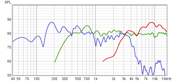

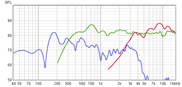

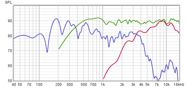

MAG2 en 1/12ème, avec fenêtrages :
MAG3 en 1/12ème, avec fenêtrages :
MAG4 en 1/12ème, avec fenêtrages :
La remise en place du tweeter ne suffit pas à expliquer toutes les différences.

RE: Filtre passif optimisé pour ma VOT - Ragnarsson - 31/07/2022
Bonjour Jean-Marc
Effectivement il semble y avoir eu des niveaux de mesure différents.
Etant donné l'efficacité des différents haut parleurs, MAG2 me semblait la plus logique. Et elle n'était pas affectée par le timing offset.

(31/07/2022-10:53:25)JM Plantefeve a écrit :
(31/07/2022-08:10:53)xtof a écrit : C'est surtout que j'ai l'impression de faire les mêmes mesures et d'obtenir des résultats différents...
Bonjour Christophe,
Jean-Marc.
Que puis-je y faire ?  Sad
Il y a eu aussi un changement de carte son externe.
Il va vraiment falloir que j'aille prendre des cours...
Un élément aussi qui n'est pas évident c'est de positionner le micro à la même place.
Merci Jean-Marc

(31/07/2022-12:09:22)xtof a écrit : Que puis-je y faire ?
Respecter un même protocole. Le plus surprenant est qu'encore maintenant tu puisses changer un ou des niveaux dans la chaine de mesure, d'une voie à l'autre, comme le montrent les MAG2, MAG3 et MAG4 (les niveaux relatifs diffèrent).
(31/07/2022-12:09:22)xtof a écrit : Un élément aussi qui n'est pas évident c'est de positionner le micro à la même place.
Une croix au sol à 1m, un fil à plomb avec trois nœuds. Je suis bien tenté de te proposer de ne garder que ces trois mesures (en loopback), et d'oublier le point d'écoute. Mettre les trois centres émissifs sur un même axe vertical, ce serait déjà bien. Et à la place, de mesurer l'autre enceinte aussi, ce qui faciliterait la reconnaissance de la viabilité des mesures.
La situation du tweeter : la boîte en carton pour support mobile, c'est assez moyen pour aller vers une optimisation pérenne de filtre. La planche blanche, à retirer au profit d'un large et épais amortissant acoustique sur tout le dessus du pavillon médium.
Jean-Marc.
