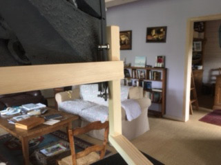

Les vibrations de l'enceintes se propagent dans le support des pavillons. Je ne vois pas quel intérêt il y aurait à communiquer ces vibrations aux pavillons. J'ai donc cherché à filtrer ces vibrations parasites, comme ceci :
[Image: attachment.php?aid=18525]
[Image: attachment.php?aid=18522]
J'ai fait un montage provisoire hier. Pendant les premères écoutes, je n'ai pas observé de changement notable. En fin de journée, j'ai trouvé que c'était moins bien. Sur des enregistrements comme Shirley Horn, Loving You, la magie avait disparu.
En regardant de plus près, je me suis aperçu que les pavillons n'étaient plus libres sur leurs ressorts et que j'avais des points de contacts, donc des ponts vibratoires avec la structure. J'ai tout repris, et hier soir, nous avons, avec Jacqueline, apprécié la nouvelle configuration. Bien réglé, le système marche au moins aussi bien qu'avec les pavillons suspendus. Dans les jours qui viennent, nous ferons des comparaisons.

Salut Dom,
Sur cette photo on voit que ton support bois touche le pavillon par contact direct. Chez moi, tous les éléments sont isolés les uns des autres par du mou, dans un cas comme sur ta photo, un bout d'absorbant, ou un chiffon replié plusieurs fois entre le pavillon et le support en bois.
Mais jamais de dur sur dur, c'est le meilleur moyen de transmettre des vibrations.
Les baguettes de bois font d'excellents stéthoscopes ...

Non, pas de contact direct, le pavillon est flottant. Regarde la barre du dessus, elle ne touche pas la gorge (la photo était ã l'envers). Les vibrations sont totalement filtrées par les ressorts.

Les deux baguettes qui enserrent la gorge avec les ressorts (d'excellents oscillateurs ...) , elles reposent bien sur quelque chose, non?
RE: les supports adéquats - Dominique-Tanguy - 30/08/2017
Imagine que le support du pavillon repose sur des élėments filtrants, la il est suspendu à des éléments filtrants.
Non, le pavillon n'oscille pas ?
C'est le principe de la masse suspendue. Je l'utilise pour ma platine. Ça marche très bien. J'ai plein de ressorts de taille et sections diffėrentes, donc je peux expėrimenter.
Sans les ressorts, quand le pavillon est posé sur l'enceinte, je sens les vibrations quand je pose la main sur la gorge du pavillon. Avec les ressorts, je ne sens rien.
A l'ėcoute, c'est nettement meilleur.
Eric fait la même chose, mais en compression sur des supports Paulstra.
José recommande de fixer le pavillon direct ement au sol. Je vais essayer sa solution pour les fixations avant. Pour l'arrière, c'est beaucoup plus compliqué. Je n'envisage pas de percer des trous dans mes enceintes pour passer à travers, d'autant plus que les bobines ėtant alignées, je tomberais sur les bobines des HP de grave ?...

J'essaie d'imaginer, mais j'y arrive pas.
Dominique-Tanguy a écrit :Non, le pavillon n'oscille pas ?
Je ne parlais pas du pavillon, mais du ressort, seul. A partir du moment où tu tends un ressort, les spires entrent en résonance si tu les excites à la bonne fréquence, bien mieux qu'une corde de violon. Il faut amortir leur mouvement, généralement on utilise une gaine caoutchouc pour les applications en automobile (et pourtant c'est bruyant une auto).
Les baguettes c'est pareil, à partir du moment où elles se trouvent dans un milieu bruyant, elles vont transmettre les vibrations au pavillon. Certains sablent les pavillons, d'autres y collent du bitume ... et d'autres des antennes à son Big Grin
Les plots Paulstra sont en élastomère, donc amortissement intégré dans le ressort.
