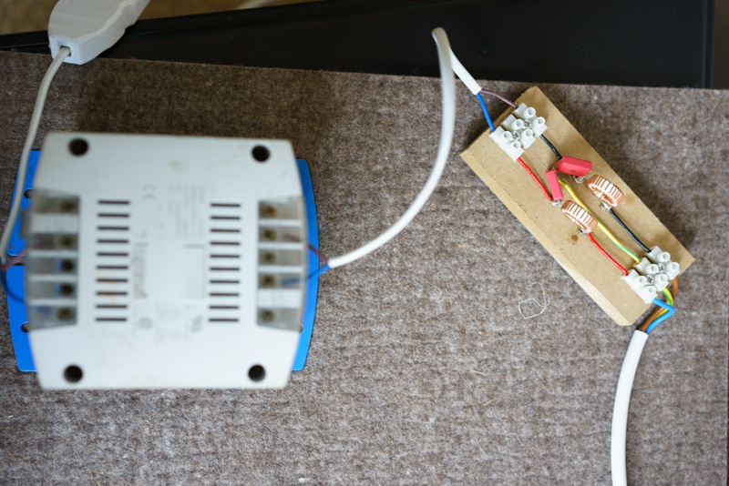

Ce matin, essai avec 4 configurations:
- Kaneda seul: le transfo ronfle, bruit gênant dans les enceintes
- Kaneda avec auto-transfo: le transfo du Kaneda ne ronfle quasiment plus, il faut coller l'oreille dessus pour l'entendre, petit buzz dans les enceintes
- Filtre secteur bricolé, deux selfs, deux condos (voir photo). Mieux que kaneda seul, mais moins bien qu'avec l'auto transfo. Le bruit du transfo du Kaneda redevient nettement perceptible.
- Filtre plus auto-transfo: la meilleure solution jusqu’à présent, mais pas encore le silence Ablonien...

Bon, j'ai tout disjoncté, et ça ne vient pas de la maison. J'ai branchė l'ampli sur une autre phase (prise bureau), pas mieux. Par contre, j'ai branché le Kaneda et le caisson Magnat à la sortie de l'auto-transfo, et c'est là où j'ai la configuration la plus silencieuse. On n'entend quasiment plus rien sur l'enceinte de droite, et juste un petit buzz la sortie du 1505 B côtė gauche.
Mon filtre bricolé ce matin n'apporte pas grand chose...
Bon, honnêtement, le rėsultat est très écoutable ?
