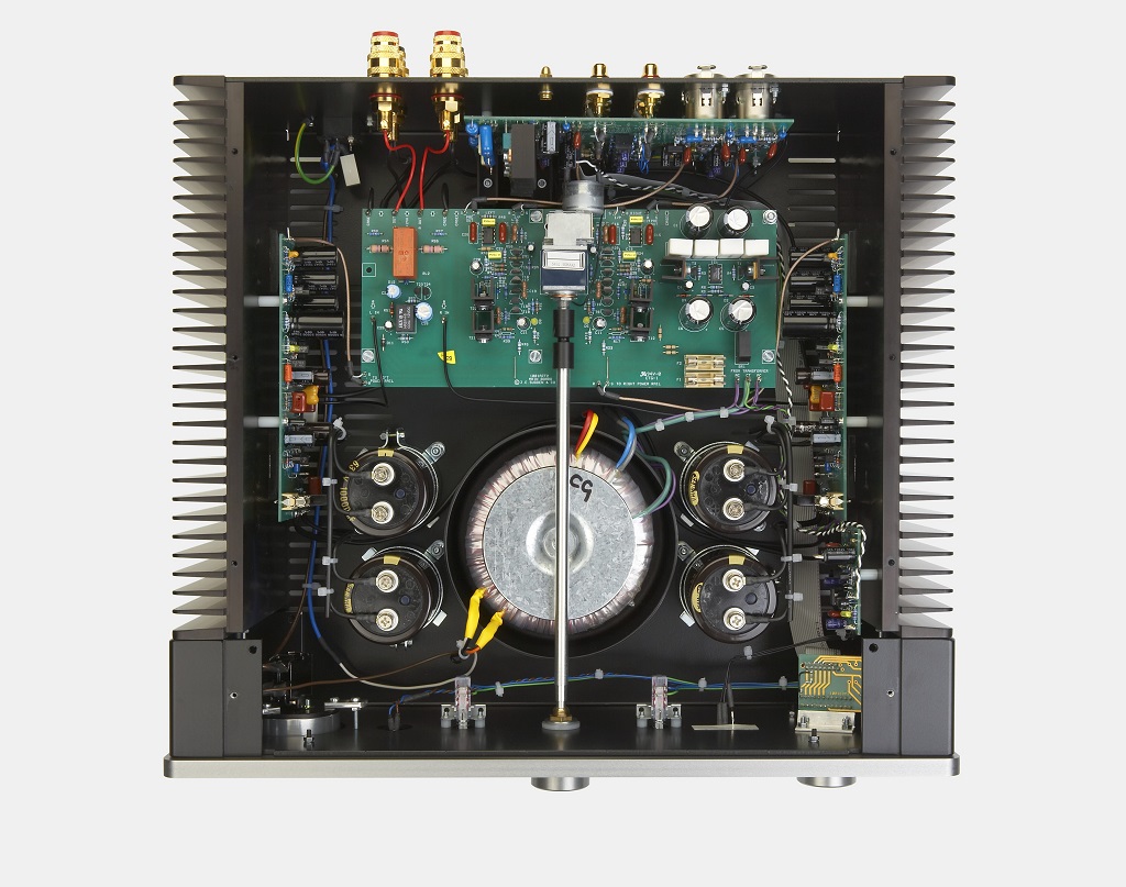

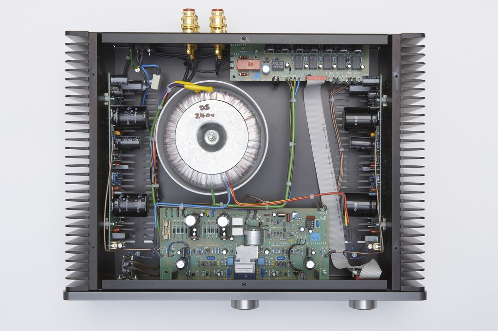

RE: Mon clone Sugden A21 SE en construction - didierS - 02/03/2023
Bonjour TG71,
Les schémas des amplis Sugden A21a et Masterclass IA-4 sont tellement proches (parties amplificateur de puissance uniquement, voir plus haut) que les différences ne doivent pas être extraordinaires. Elles se situent au niveau des condensateurs, dont la qualité (et parfois la quantité) est différente.
Par exemple, sur le Masterclass IA-4, on trouve 4 condensateurs de 2 200µF (C13 à C16) qui correspondent à un condensateur unique de 4 700µF sur le A21a.
Et là où 2 condensateurs de 10 000µF trouvent leur place sur les cartes des amplis du Sugden A21, ils se retrouvent déportés sur le Masterclass IA-4. De plus, ils sont censés être de qualité supérieure (voir photos ci-dessous).
Etc.
Sugden A21SE
Sugden Masterclass IA-4
Et en bonus, Sugden Masterclass SPA-4 (avec en gros plan de superbes Sic-Safco)
Didier

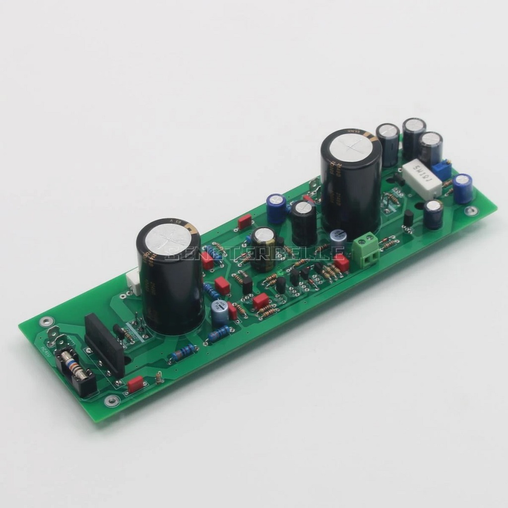

Non, le Masterclass IA-4 n'est pas plus symétrique que le Sugden A21 puisqu'ils sont quasiment identiques (voir schémas plus haut).
Et apparemment, on trouve bien des cartes clones sur AliEx...
