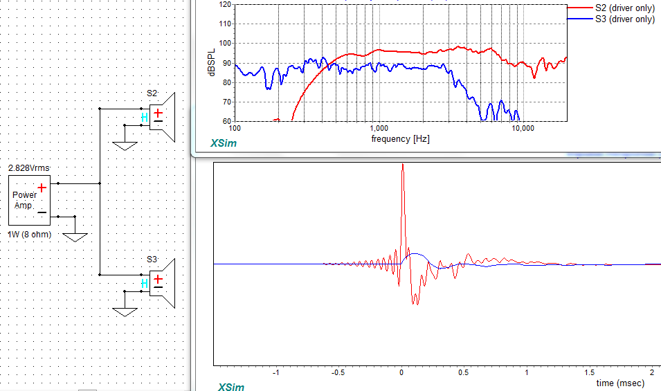

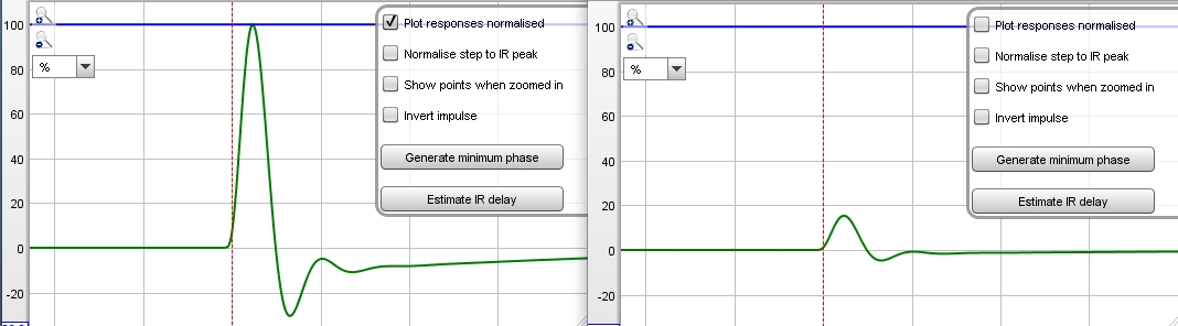

Ah... merci dans ce cas d'avoir reformulé. Voici un petit test sous Xsim utilisant deux .frd LF et HF du système de Gilles, mais sans filtrage et sans délai (0 in). Histoire d'estimer le comportement temporel relatif.
L'occasion de rappeler que le signal de mesure est un sweep de sinus et que l'impulsion visualisée sur nos logiciels est déduite. Je m'étonne à ce propos des deux fois 100% FS en ordonnée sur REW alors que la voie LF a naturellement une amplitude moindre.
Dans le contexte d'une mesure sweep, je reste toujours séduit par la méthode de Jeff Bagby. Essayée ici.
RE: Mise au point d'un filtre d'enceinte 3 voies - jimbee - 26/03/2019
JM Plantefeve a écrit :Je m'étonne à ce propos des deux fois 100% FS en ordonnée sur REW alors que la voie LF a naturellement une amplitude moindre.
Bonjour Jean-Marc,
C'est une option activée par défaut "plot responses normalised "
