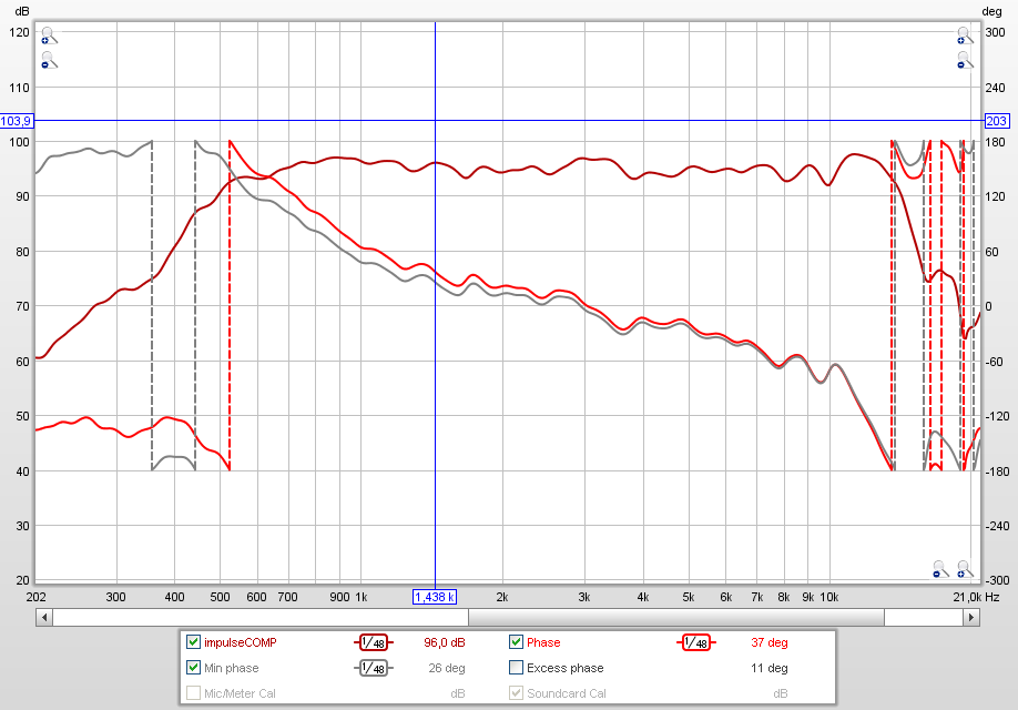

RE: Tout ce que vous avez toujours voulu savoir sur la phase sans oser le demander... - jimbee - 18/10/2016
Il y a une mesure (Arta) faite par EarlK disponible ici:
http://www.diyaudio.com/forums/multi-way/152327-horn-cut-off-distortions-phase-3.html
d'une compression Altec 288 + pav Emilar, non filtré.
Dans Rew - que c'est bien plus joli - phase et phase minimum divergent peu, la différence s'accentuant progressivement en bas.
- fenêtrage 14 cycles + 1/48 -
La mesure est importée dans rePhase, l'amplitude est virtuellement égalisée en utilisant exclusivement des fonctions à phase minimum.
La phase est alors contenue dans -17° / +10° de 500 à 16 kHz, mais l'allure montre, conformément à Rew, un peu d'excess phase,
le profil global restant légèrement ascendant quand il devrait être plutôt descendant.*
* : bon, en fait, c'est pas si évident. Il faut linéariser bien plus bas, pratiquement jusqu'à 50 Hz (!) et alors la courbe de phase a un profil global descendant, bien proche de la phase minimum.
Si vous avez d'autres mesures de comp. pour tenter de dissiper cette petite zone d'ombre...
cdt

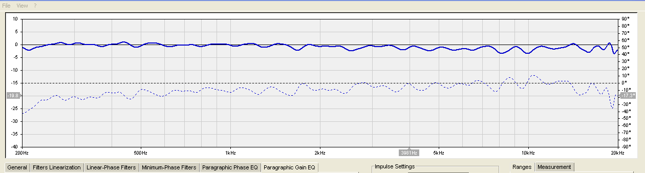

RE: Tout ce que vous avez toujours voulu savoir sur la phase sans oser le demander... - Greg Lagarrigue - 18/10/2016
De mon côté, ce que j'obtiens selon le même exercice, mesure brute Radian950PB + pavillon tractrix 135 (avec embouchure a amorce parabolique), puis après correction de la réponse en pression dans rephase, en utilisant strictement les fonctions de correction a phase minimum :
[Image: mini_592180Mesure950PBPavbrutetUltralinariseIIR.png]
Cela tient dans +/- 10° sauf au fractionnement vers 14 Khz
