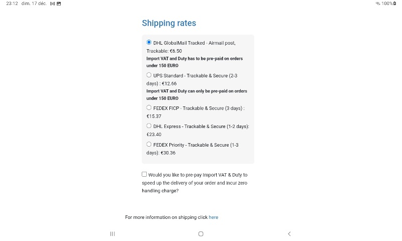

Concernant Hificollective, tu peux payer la TVA en cochant une case lors de ta commande. Ça évite des frais de douane supplémentaires. Pour les frais de port, je prend toujours les moins chers et il faut compter environ une semaine. Je n'ai jamais essayé avec les autres solutions.

Citation : Concernant Hificollective, tu peux payer la TVA en cochant une case lors de ta commande. Ça évite des frais de douane supplémentaires. Pour les frais de port, je prend toujours les moins chers et il faut compter environ une semaine. Je n'ai jamais essayé avec les autres solutions.
OK, je vais regarder de plus prêt, car pour l’instant tout ce que je vois, c’est pour uniquement les valeurs inférieures à 150€ ( voir le commentaire en gras des 2 premiers transporteur)
Par contre, effectivement en bas des tarifs des transporteur, il y a une case à cocher en supplément si je souhaite payer ma taxe directement et accélérer le processus et éviter les frais supplémentaires : c’est ce dont tu parles pour éviter les frais de douane supplémentaires ?
Il te contacte aprés que tu aies payé ta commande, une fois qu’ils ont calculé les frais d’importation et te demande alors de payer le supplément ?
Pour l’instant ce que je vois quand je veux payer, c’est le prix des resistances + les frais de port : rien d’autre....

Non, quand t'as coché la case tu payes tout d'un seul coup, comme avant quand ils étaient encore dans l'Europe. Mais effectivement si la somme dépasse la limite tu ne peux pas payer la TVA à l'achat et il faudra la payer au transporteur avec des frais de douane en plus.

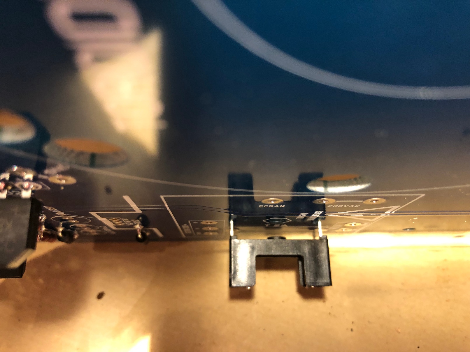

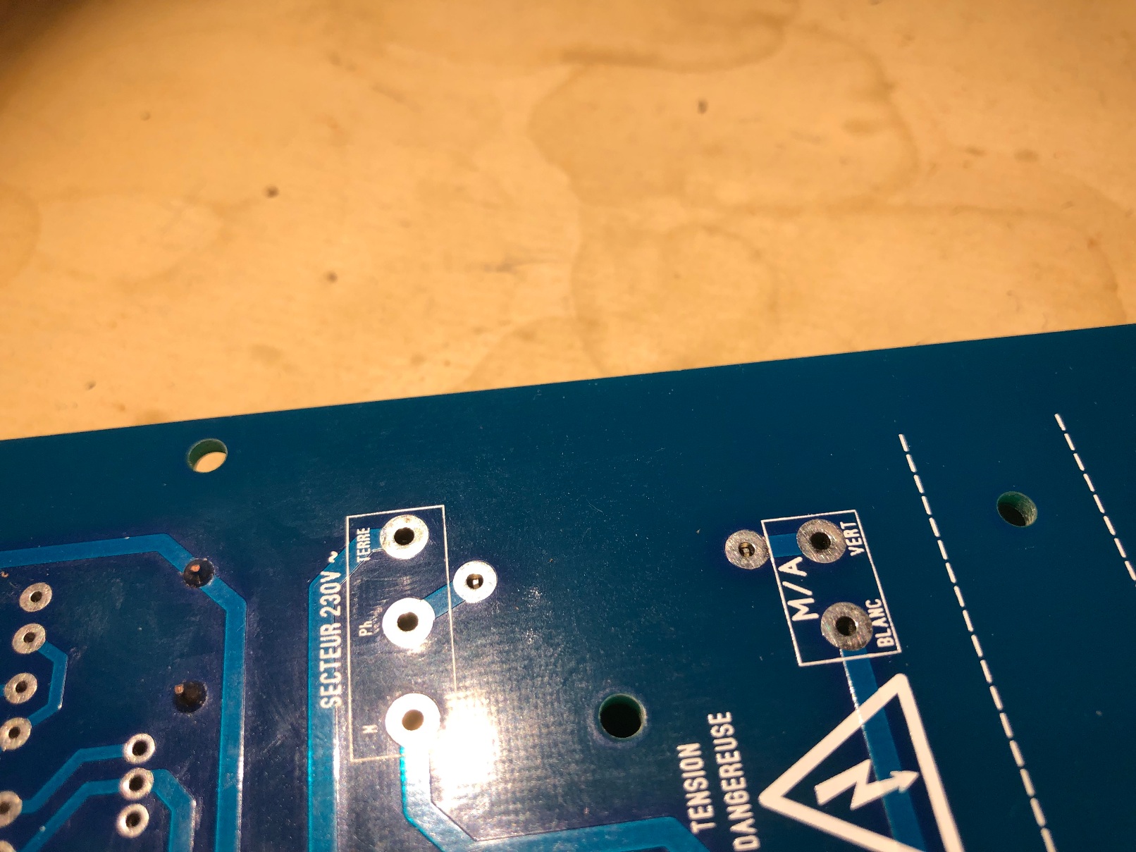

Je suis confronté à un problème avec le porte fusible
Les pattes de ce dernier sont plus grosses que le trou de la pastille sur la carte ( ou le contraire: trous de la pastille trop petites par rapport aux pattes du porte fusible) et donc je ne peux pas l’enfoncer ( ou très peu, et je ne veux pas forcer) et les pattes ne ressortent pas de l’autre côté de la carte
Qu’en pensez vous, je soude quand même des 2 cotés, ou je lime un peu les pattes pour qu’elles puissent rentrer dans le trou de la pastille ..?
Je vous mets les photos en pièce jointe
Merci pour votre réponse
RE: K209+ Grand_Floyd 2020/2021 : Il faut le fer... - Grand_Floyd - 25/12/2023
Bonjour Eric,
Oui nous avons reçu des porte-fusibles avec des pattes un peu plus grosses (les trous sont les mêmes que sur les commandes précédentes). Tu peux limer un peu les coins et ça rentre.
Bon Noël.

(25/12/2023-12:01:20)Altec vot a écrit : Qu’en pensez vous, je soude quand même des 2 cotés, ou je lime un peu les pattes pour qu’elles puissent rentrer dans le trou de la pastille ..?
- Voir la notice de montage, page 8.

J’ai vu ta réponse après celle de Christian et, n’ayant rien vu a propos du porte fusible sur toute la notice de montage , je suis allé voir page 8 comme tu me l’indiques.
Sur la notice 2021, il n’y a rien a propos du porte fusible page 8 et du reste ( sauf erreur de ma part), il n’y a rien d’indiqué au sujet du porte fusible et son montage sur l’ensemble de la notice 2021.
Christian m’a répondu entre temps, et tout va bien, je vais limer un peu les coins
