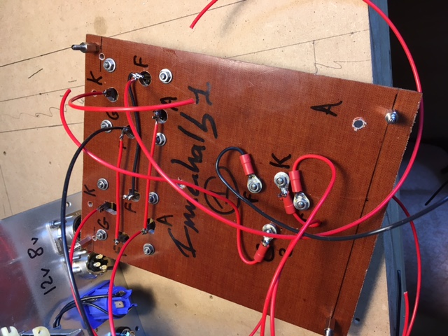

RE: 300b et grosses copines - gillougillou - 29/07/2022
Montage U-Boot RS291.
Après avoir dégusté des pâtes fraîches ce midi, un autre genre de nouilles .

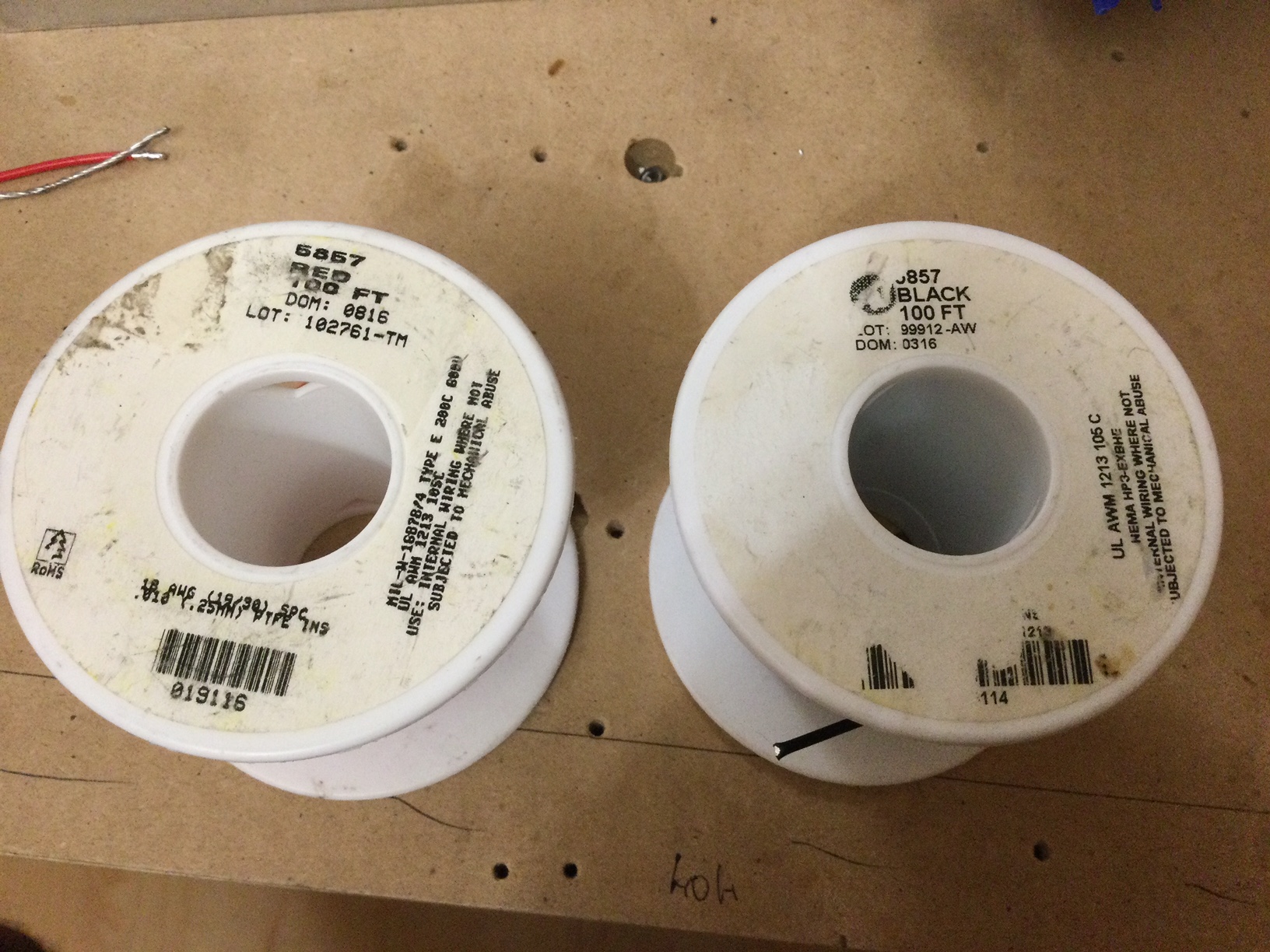

RE: 300b et grosses copines - Grand_Floyd - 29/07/2022
Bonsoir Gilles,
C'est quoi que tu utilises comme nouilles?
RE: 300b et grosses copines - gillougillou - 30/07/2022
Bonjour, ma marque de spaghettis :  Alpha Wire cuivre argenté isolant PTFE semi rigide.
Ref 5857  18awg soit 1mm de diamètre ou 0,8 mm2.
J’utilise pour amplis dans la zone 450-650 v de HT et ceux qui chauffent particulièrement (Gm70, 6c33).
Bon week.
https://fr.rs-online.com/web/p/fils-de-cablage/1771292/

RE: 300b et grosses copines - voluth40 - 31/07/2022
(30/07/2022-09:30:33)gillougillou a écrit : Bonjour, ma marque de spaghettis :  Alpha Wire cuivre argenté isolant PTFE semi rigide.
Bon week.
J'utilise aussi avec grande satisfaction ces fils de câblage Alpha Wire. Ils existent en divers diamètre, ce qui permet de s'adapter à pas mal de situations... Actuellement, j'en utilise même en câble HP sur mon système, en variant le nombre de fils en fonction des voies, j'en suis très content en attendant mieux.
Bravo, Gilles pour toutes ces réalisations "ésotériques", sacré boulot! Déjà pour retracer tous les accessoires des ces tubes rares, le boulot et les heures de recherche que ça doit représenter de concevoir et monter ces amplis... Et si en plus ça fonctionne bien, le pied!!!
Chapeau bas!
Jean.
RE: 300b et grosses copines - Grand_Floyd - 31/07/2022
Intéressant, merci Gilles je les essaierai à l'occasion!
RE: 300b et grosses copines - gilou - 31/07/2022
Bonsoir
j'utilise aussi l'Alpha Wire pour le câblage du signal.(fil noir et rouge torsadé) Et j'en suis très content!
https://fr.rs-online.com/web/p/fils-de-cablage/1770974
