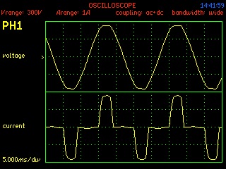

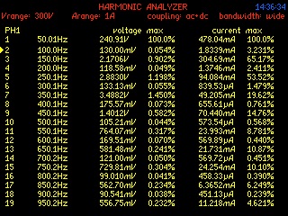

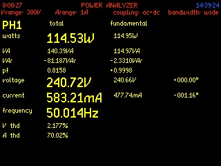

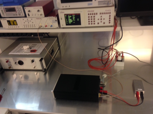

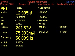

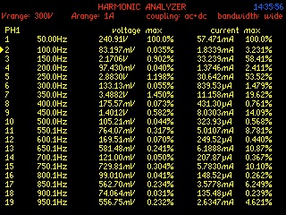

Passons aux travaux pratique, avec un amplificateur qui alimente une charge et dont la consommation sur le secteur est analysée par un banc de test. Une mesure à vide suivie d'une mesure lorsque l'amplificateur débite une puissance de 75W à une fréquence de 950Hz. L'ampli fournit donc un courant d'environ 3 ampères à 950Hz. L'idée étant de quantifier la variation de courant consommé à 950Hz sur le secteur ça tombe bien 950Hz est la 19èm harmonique....
Amplificateur à vide, Pout 0W.
Oscillogrammes de tension et courant:
Analyse de la puissance à vide
Table d'harmoniques
Amplificateur Pout 75W 950Hz
Analyse de la puissance à 75W
Table d'harmoniques à 75W
Personnellement, je ne vois pas de modulation du secteur à 950Hz car la différence que représente la 19em harmonique du secteur est (aux variations du secteur près) insignifiante 4,621% à vide et coup de bol 4,621% à Pout 75W.

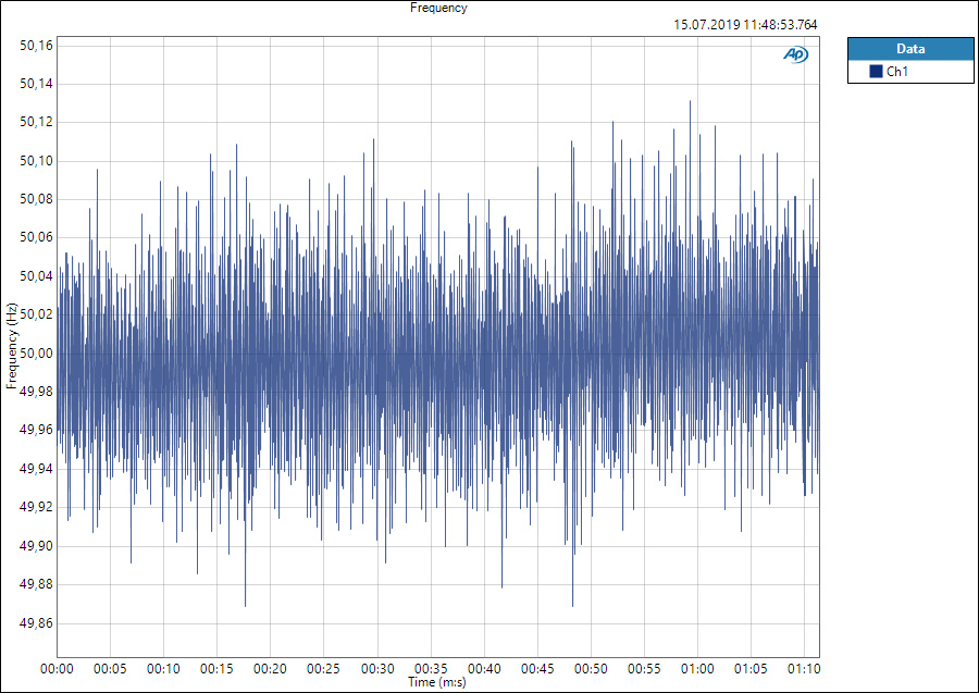

calivin a écrit :Si tu parles de l'invariance de la fréquence du secteur, c'est que tu penses que cela joue un rôle.
Tu peux developper ou c'etait en l'air ?
Il n'y a pas plus variable en fréquence que le secteur, un vraie horreur!
