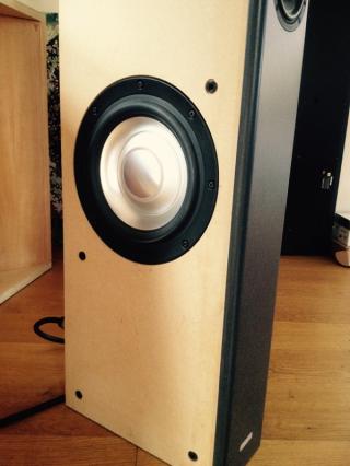

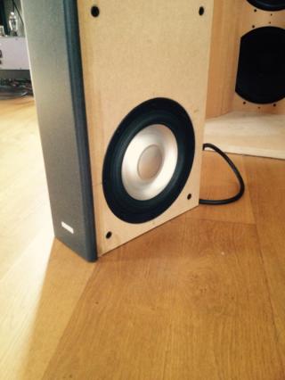

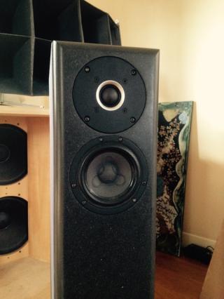

RE: ceci est un Cube... - HaH - 24/03/2018 Bonjour, Jean-Marc, Pour l'écoute il y n'y a pas photo, présence, aération Tout à fait ce que je ressens, j'en dirais plus dès que j'aurais fini l'amplificateur pour les aigus. En relisant le sujet, je me suis aperçu que j'ai réglé mon Cube à 125 mA (va savoir pourquoi ?), alors que sur le schéma, il est écrit 100 mA ? Quel est la valeur limite du courant ? Suite à la remarque de Christian "J'ai monté le transfo Toroïdy hier,et depuis,je ressens un peu plus de profondeur", je suis tenté d'essayer ces transformateurs. Sur les transformateurs fait "sur mesures", j'avais demandé un écran électrostatique, et aucun soucis de ronflette ou autre... Avec du retard... Christian, Merci pour les précisions du message 197. Pierre, J'avance moins vite que prévu, ma chère et tendre m'ayant confié des missions prioritaires (peintures et papiers peints). Eh oui, on ne fais pas toujours ce que l'on veut ! Mais ça semble bien parti ! RE: ceci est un Cube... - JM Plantefeve - 24/03/2018 Bonjour Christian, Je ne serai pas contre quelques photos! Puisqu'on te dit qu'il n'y a pas photo... hihi ! Donc pour les écoutes fines du Cube, ici devant le système principal de mon ami Georges : Bien à toi, Jean-Marc. Franck à la veille technologique haut-parleurs. Georges à la réalisation d’ébénisterie. Jean-Marc aux mesures et à l'aiguillage passif. RE: ceci est un Cube... - JM Plantefeve - 24/03/2018 Bonjour Dominique, En relisant le sujet, je me suis aperçu que j'ai réglé mon Cube à 125 mA (va savoir pourquoi ?), alors que sur le schéma, il est écrit 100 mA ? La classe B sur ces mosfets lateral structure, c'est entre 100 et 150mA. J'imagine ta mesure sur le module complet, pour les trois étages : 100mA+12mA+1.2mA. Donc 125mA (env. 112+12+1.2), c'est très bien. Bien à toi, Jean-Marc. RE: ceci est un Cube... - Grand_Floyd - 24/03/2018 JM Plantefeve a écrit :Bonjour Christian, Chouettes colonnes.Il n'y a pas photo non plus pour les mesures.Une bande passante digne de la Belgique.Il est vrai que tu n'es pas loin!(je me demande si on va me suivre sur ce coup-là)
