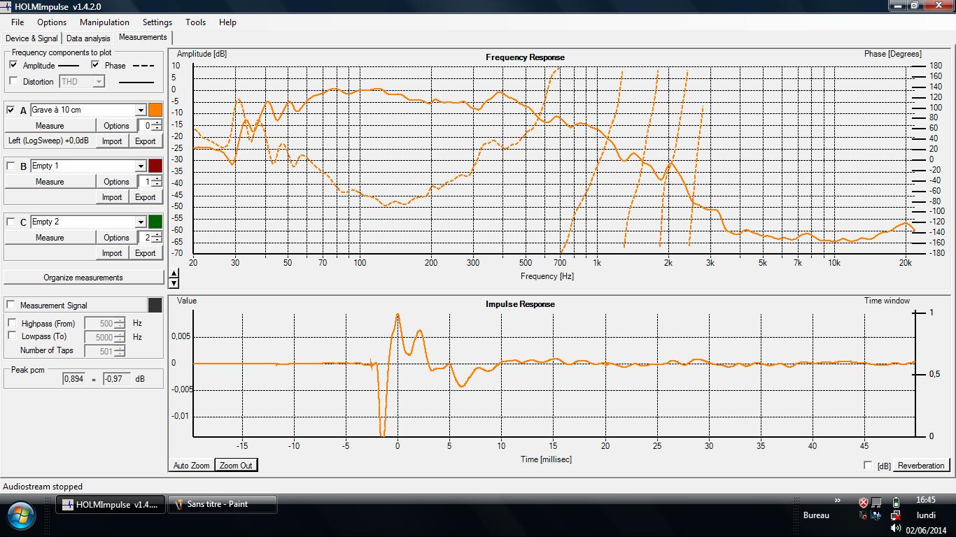

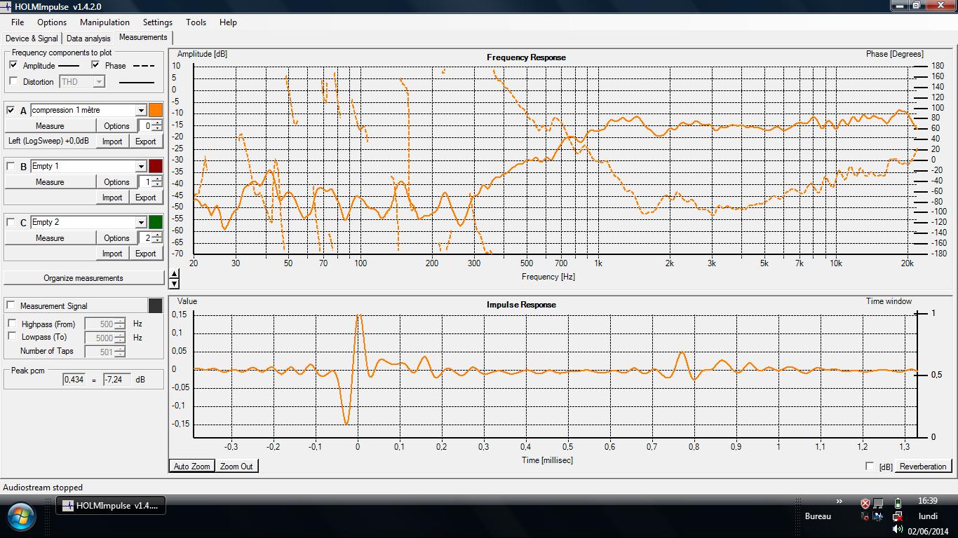

RE: Réponse en fréquence, phase et retard de groupe - samsoul - 02/06/2014
Je viens de prendre les 2 mesures de la manière cité dans les messages précédents.
la première concerne la compression à 1 mètre de distance du pavillion avec la visualisation de la phase
La courbe du boomer à 10 cm du cône avec la visualisation de la phase
A priori la polarisation est bonne vu que les courbes démarrent toutes les deux vers le bas.
Voilà merci de m’expliquer comment interpréter la phase pour le réglage de mes HP sans que je vous harcèle tous les 10 minutes.
Merci d'avance
Sylvain
RE: Réponse en fréquence, phase et retard de groupe - jys - 02/06/2014
Bonjour Sylvain,
Tes dernières mesures me font penser qu'elles sont faites avec le filtre, me trompé-je ? (je pense à la phase qui 's'envole' bien tôt et aux 'oscillations' d'amplitude)
Dans ce cas, des mesures en 6 dB (même avec des valeurs approximatives de L et C) seraient très instructives, le mieux étant la mesure Sans Filtre (bien sûr, évite d'envoyer du 50 Hz à fond dans les moteurs Tongue)
bonsoir Jys
Effectivement les mesures ont été faites avec les filtres.
Les mesures sont faites en 12 db car c'est un filtre en 12, pourquoi en 6. Je peut poster les mesures en 6db si il faut.
Je ne sais encore bien maitriser HOLM et je ne veut pas faire n'importe quoi vu le prix d'une paire de TAD2001
Sylvain
