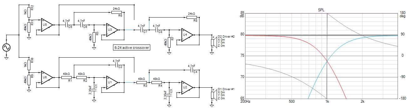

RE: Le filtrage actif DIY : le projet d'Andréj fait des émules - JM Plantefeve - 16/08/2020
Pierre,
Je crois que tu te méprends. Je m'étonnais de cette ouverture alors que je m'étais fait réprimandé pour avoir écrit VituixCAD, outil tel que non signalé par Nelson dans son document, comme pouvant favoriser la conception fine de son filtre par intégration des fichiers .frd (le lien hypertexte du "Ah...").
    fichier VituixCAD joint, remplacer le .txt par .vxp
Jean-Marc.
