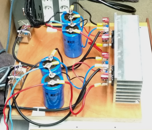

Un Cube en gestation au pays des Mauges :
Avec ce commentaire d'Alain, sur système à filtrage actif :
Depuis lundi , j'ai commencé la mise en route, essais alimentations, puis un canal d'amplification puis l'autre en fonctionnement statique puis avec charge sur plusieurs heures etc...
Aujourd'hui, j'ai câblé mes 2 transfos Lundall pour garder la symétrie jusqu'à l'entrée de l'ampli puis j'ai essayé 1 canal a la fois sur des enceintes bas rendement. Puis je l'ai installé sur le système en medium-aigu.
Après mesure j'ai baissé le gain de 3db par rapport à mes Nelson Pass.
Pour l'écoute il y n'y a pas photo, présence, aération, j'ai l'impression qu'il monte plus haut dans les aigus.
Maintenant, il faut que j'achète un coffret pour terminer le montage.
Puis que je commande un autre jeu de circuits pour le bas medium.
Super satisfait.
Je n'ai pas résisté, avec l'accord d'Alain, de publier ici.
Bien à vous, Jean-Marc.

JM Plantefeve a écrit :Un Cube en gestation au pays des Mauges :
Super satisfait.
C'est aussi ce que je ressens,mais ça m'embête un peu qu'il monte dans l'aigu car mes enceintes sont elles-mêmes ascendantes.
RE: ceci est un Cube... - JM Plantefeve - 23/03/2018
Bonjour Christian,
j'ai l'impression qu'il monte plus haut dans les aigus. : avec cette phrase, je pense qu'Alain voulait signaler une bande passante subjective étendue, qu'il ne faudrait pas confondre avec une excroissance subjective. Pour ma part, je n'ai pas remarqué de déséquilibre tonal.
Plus haut, nous parlions d'agencement de liaison de masse à optimiser (ou pas, rrrgghh !). Je suis convaincu que ce n'est pas qu'une question d'élimination de bbzzz audible, mais aussi d'immunisation à d'autres bruits électromagnétiques plus faibles en niveau mais insidieux sur la fidélité du signal.
Bien à toi, Jean-Marc.
