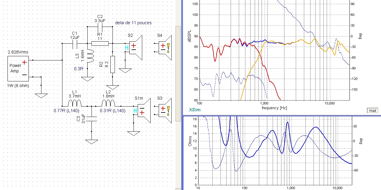

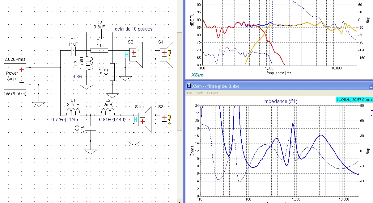

RE: Mise au point d'un filtre d'enceinte 3 voies - jimbee - 24/03/2019
Sur la base du dxo mis en lien par J-Marc P. , mais avec recul de 11p:
ou 10 p :

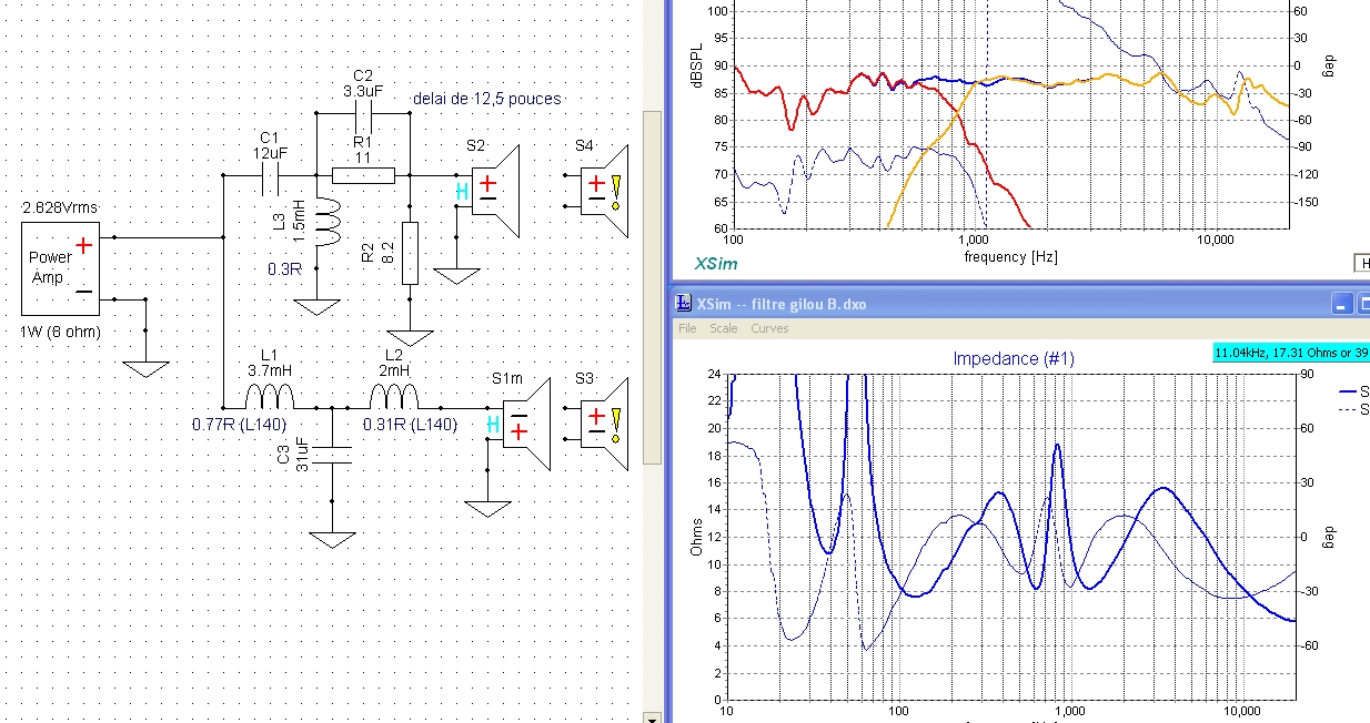

Ragnarsson a écrit :jimbee, le recul est plutôt de 12,5 à 13 pouces selon les mesures
Ah bon, et combien, mesuré à la simple règle, entre le fond du boomer
et la membrane de la compression?
en 12,5 p :
