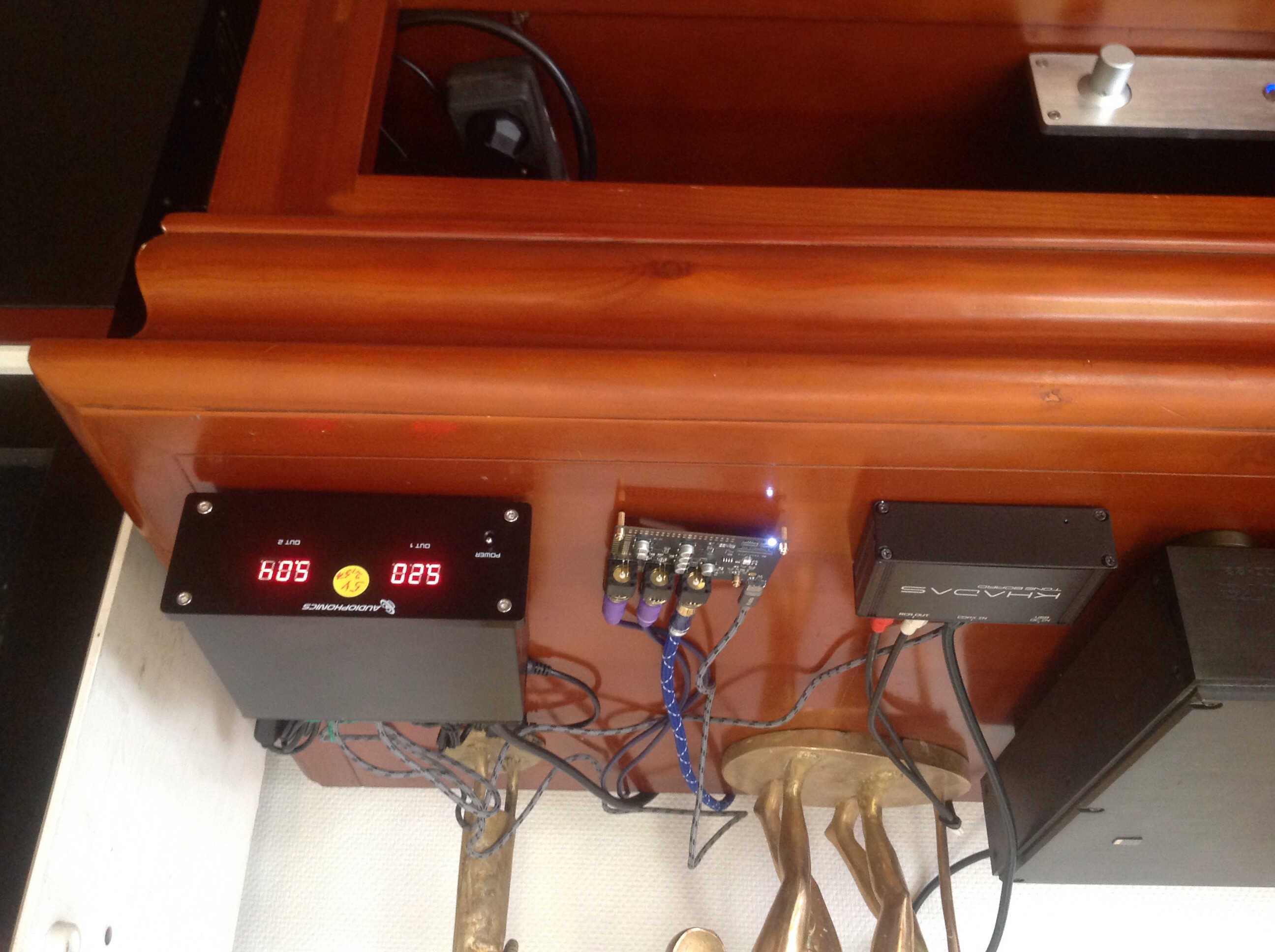

2 DACs Khadas, l'un dans son boitier l'autre dans l'attente, alimentés double linéaire régulée USB 2x5V 1,5A 7,5W LT1086 Audiophonics (9947).
Entrée sur SPDIF coax.
Fonctionnement parfaitement.
L'ensemble à disposition de Raoul pour appréciation.
Musicalement.
Jean
Différence de tensions affichées, un seul DAC est connecté à la source.
