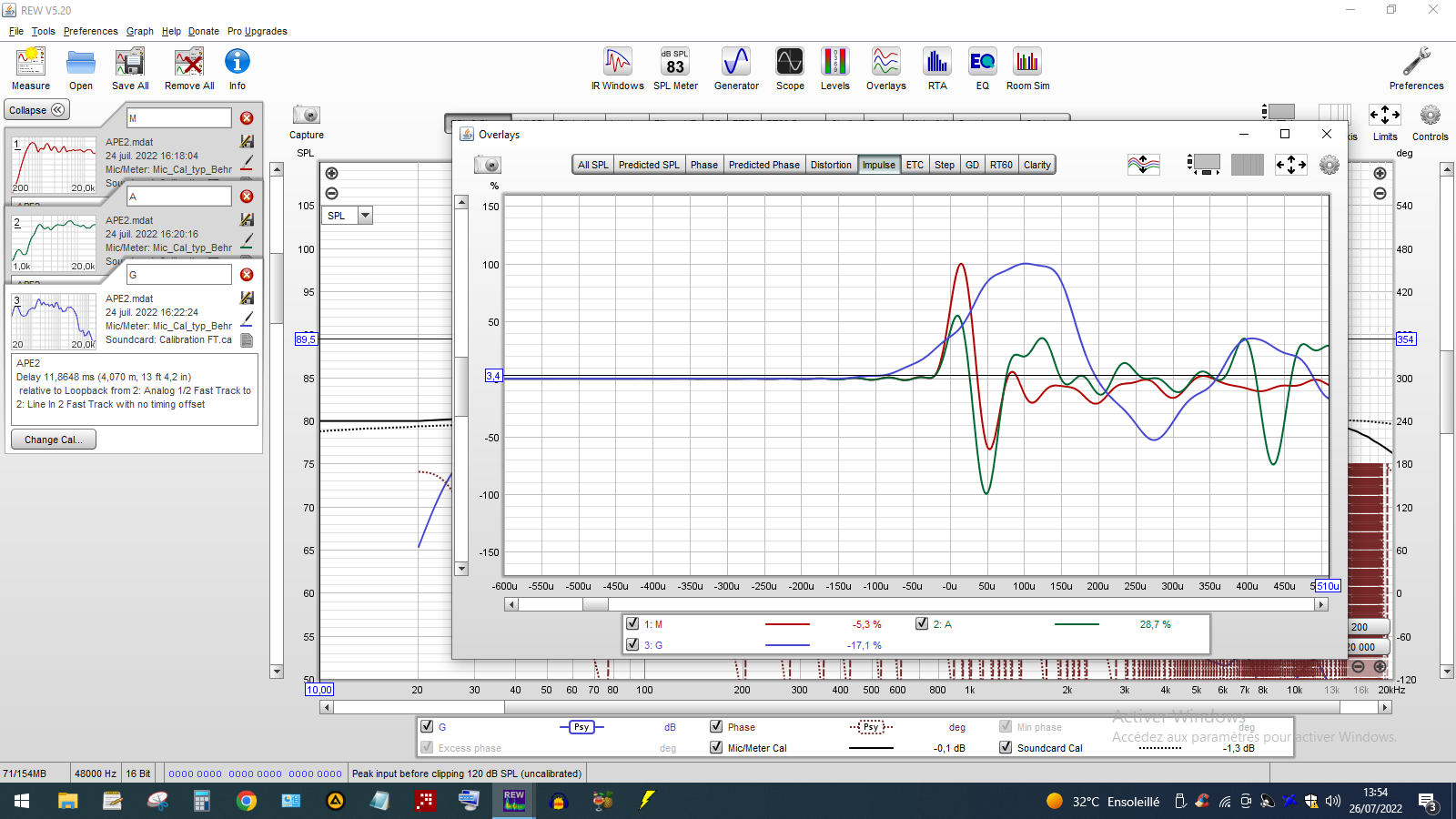

RE: Filtre passif optimisé pour ma VOT - boris - 26/07/2022
bonjour,
ça m'affiche ceci:
[Image: ow4y.png]

(26/07/2022-13:17:52)boris a écrit : bonjour,
ça m'affiche ceci:
[Image: ow4y.png]
Cela voudrait-il dire qu'il me faut encore avancer le médium aigu ?
Pourtant les 3 valeurs sont très proches.
Lors des mesures les valeurs pour avancer les hauts parleurs sont de l'ordre du mn.
Est-ce que ma méthode de ne pas toucher au grave et de juste toucher au médium et aigu est bonne ?
Merci Boris,
Bonne journée.
Christophe.

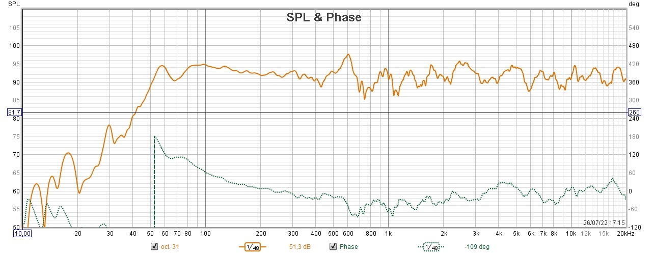

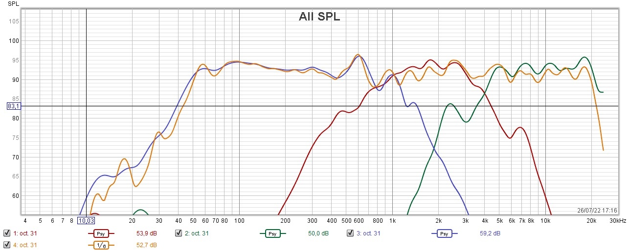

Personnellement, c'est bon pour moi, certain aligne au pied du pulse et d'autre à la crète, il faudrait regarder ce que donne la phase avec un sweep complet des trois HPs.
du genre:
[Image: fx4p.jpg]
[Image: f74c.jpg]
ça vous permet aussi d'observer les accords réels, je le fais en champ proche (moins d'un mètre) c'est une petite enceinte
pour une enceinte à pavillon avant replié 2 voies, je l'avais fais à 1 m, ce n'est pas gage de réussite, le RT de la pièce influe pas mal, vous avez un RT moyen de 300 ms, assez prés sera préférable.
Bon ensuite, chacun sa méthode Smile

RE: Filtre passif optimisé pour ma VOT - jimbee - 26/07/2022
(26/07/2022-15:45:39)xtof a écrit : Bonjour,
 Non, tu as les valeurs:
médium : 11,804 ms
grave : 11,865 ms
tweet : 11,824 ms
qui permettent de déduire que le bloc médium aigu est 2 cm en avance ( à reculer, donc)
par rapport au grave et qu'il resterait 6mm
à ajuster entre médium et tweet,
(si jamais tu voudrait t'en servir, du foutu tweet Wink)
