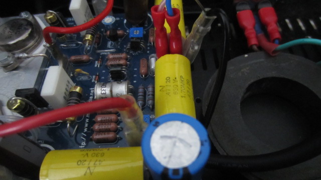

je termine le montage des CI, et j'ai une hésitation concernant le montage des "fastons",
3 réservations entre des deux gros condos jaunes : "in" / "0V - FASTON" / "0V", quel est le bon emplacement ?
Celui du milieu ?

RE: LE KANEDA 209 selon Grand_Floyd (A vous de jouer !) - Dominique - 09/07/2017
jluc64 a écrit :...3 réservations entre des deux gros condos jaunes : "in" / "0V - FASTON" / "0V", quel est le bon emplacement ? Celui du milieu ?
- Le bon emplacement de QUOI ?

RE: LE KANEDA 209 selon Grand_Floyd (A vous de jouer !) - jluc64 - 09/07/2017
il s'agit de l'emplacement de la fiche "faston", parmi les trois emplacements qu'il y a entre les deux gros condos jaunes alignés.
jluc64 a écrit :de la fiche "faston", parmi les trois emplacements qu'il y a entre les deux gros condos jaunes alignés.
Il y a 3 emplacements pour 3 Faston, de l'extérieur vers l'intérieur de la carte :
- 0V vers le 0V de la carte alimentation
- Masse (0V) du signal d'entrée
- Point chaud du signal d'entrée
Il est vrai que ces 3 Faston sont un peu à l'étroit. En faisant attention, on n'est pas obligé de monter les isolants livrés avec le kit alimentation sur les 2 premières Faston (0V).
PS : Comme déjà précisé, je ne répond pas aux mails et messages privés concernant ce projet. D'autres personnes peuvent être concernées par vos questions ou par les réponses apportées. Ce serait dommage qu'elles n'en profitent pas.
RE: LE KANEDA 209 selon Grand_Floyd (A vous de jouer !) - Grand_Floyd - 09/07/2017
On arrive à les loger malgré les isolants!Il faut mettre la Faston du bord en biais!
Sur cette photo,le fil noir est le 0V de la carte d'alimentation,le bleu est le 0V venant de l'entrée CINCH, et le transparent est le point chaud venant de la CINCH.
